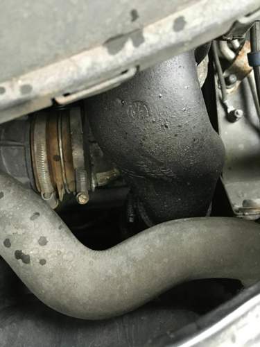

heute geht es um das Auto meines Bruders, C 180 Kompressor Limousine EZ 2003, 170.000km mit M271 Motor.
Ich habe heute mal eine kleine Durchsicht des Motorraumes gemacht, da ich bei Zeiten ein paar Reparaturen (Öl Stop Kabel, Kurbelgehäuseentlüftung, Kompressoröl prüfen/wechseln etc.) durchführen möchte.
Dabei ist mir das Vollkommen mit Ölschlamm versiffte Rohr zum LMM aufgefallen. Daher die Frage: Was kann das sein? Ist das vielleicht dieser "berühmte" Teillastentlüftungsschlauch der undicht ist und Öldämpfe verliert? Im Fehlerspeicher ist jedenfalls nichts abgelegt und einen unruhigen Motorlauf kann ich auch nicht feststellen (außer das der Kompresser beim Starten sehr laut ist, aber das ist normal denke ich).
Wisst ihr was das ist und wie dringend muss das behoben werden? Bevor ich Anfange alles auseinanderzubauen würde ich gerne wissen wonach ich suchen muss ;-)
Danke für Eure Hilfe!
Sebastian
Siehe schwarzes Rohr

Themenstarteram 7. Februar 2021 um 21:07
Sorry Leute, ich meinte natürlich das Rohr zur Drosselklappe welches verölt ist, der LMM ist auf der anderen Seite ??

@TE
An der Teillastentlüftung liegt es nicht, das hatte ich alles raus und ist (war) neu. Der Ölfilm blieb im Ansaugbereich. Ist auch nicht nur außen, der LLK und das Rohr innen sind ganz schön "siffig".
Ach, und eine Werkstatt hat es auch nicht gefunden. Außer reinigen und das wieder verölen gab es "da" auch keine Lösung.

Wenn ein Ölfilm oder Öl im Ansaugtrakt ist, kann es am Ölabscheider liegen. Der ist in der Zylinderkopfhaube intregiert. Glaube das Ding sitzt hinten rechts, ist ein rundes Gebilde. Nachschauen kann ich leider nicht mehr, da ich seit 2 Jahren diesen Motor nicht mehr fahre.
Google einfach mal nach " Ölabscheider M271 ".
