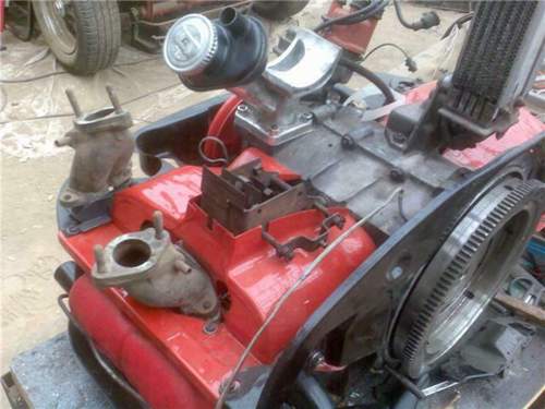

Ölkühler und Dichtungen getauscht.
Habe den gestrigen Tag genutzt diese Arbeit zu erledigen.

bei welchem motor willst du denn von unten den ölkühler nachziehen? beim typ1 jedenfalls garantiert nicht.
da kommst du nur dran wenn du den gebläsekasten abbaust und am besten auch noch die linke zylinderverblechung.
und warum nachziehen? wenn der undicht ist dann tausch die dichtungen und gut ist.

da kommst du kaum drum herum. mit viel fummelei bekommst du den gebläsekasten auch so ab, aber ich behaupte mal das ausbauen des motors mit anschliessendem abdichten der stösselrohre des ölkühlers und des kw simmerings geht schneller, macht mehr sinn und ist stressfreier.

Anbei mal ein Bild, wie es "danach" aussehen könnte.

Bau ihn aus, ich kann dir das wirklich nur nahelegen.
Es geht eingebaut, aber frage nicht, wie du selbst und dein Motor und der ganze Lack nachher aussehen... total verkratzt alles. Schierer Wahnsinn...
Ausgebaut kommst du an alles einwandfrei hin, sogar Stößelrohre ersetzen sind dann 30 Minuten, hab's grad am Buggy hinter mir.
So'n 34 Peesser ist in 20 Minuten draussen und ich bin da nicht mal Rekordhalter... ;)
Juup, der Gebläsekasten geht ja sogar ganz ab.:)
Wie bist Du denn mit der Stange von den Lüfterklappen --> Thermostat klargekommen? Ich hatte da immer einen Bolzenschneider gebraucht, weil ich warscheinlich zu blöd bin, die Stange normal auszuhängen. Schöne Bilder.

Vorab:
Wir haben aber festgstellt, dass, wenn man im halbrausgehobenen Zustand die Lichmaschine mit Lüfterrad abnimmt, die Klappenverbindungstange garnicht demontieren braucht.
Wenn das Lüfterrad raus ist, kommt man, mit ein wenig Fingerspitzengefühl und einem kleinen Schraubenzieher, relativ gut an die Thermostatstange ran um diese an den Klappen auszuhängen.
Dies mußte ich nämlich tun, weill ich die Thermostatstange nicht durch die Zylinder gezogen bekam.
Da war so eine "Langmutter" dran, die nicht durch den schmalen Spalt ging.
Bolzenschneider wollte ich nicht nehmen, hatte keine neue Stange da.
Aber wir habens hinbekommen.
Der Rückbau ein "klacks", hätte ich nicht gedacht.
