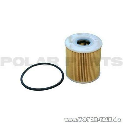

Im Vida steht ganz fett: Achtung Ölstand bis max halber Peilstab.... Wurde nachträglich auf Grund der Ölvermehrung so eingeführt und ist unbedingt zu beachten...
Hier ein Bild inkl. Gummiring...

Also hab nochmals das Öl abgelassen. Dann wieder eingefüllt, bis mitte Massstab. In der Zwischenzeit habe ich mich nochmals schlau gemacht ob ich auch wirklich den richtigen Filter verwende, es ist der richtige und auch baugleich mit dem alten Filter.
Wenn der Wagen kalt ist, zeigt die öldruckwarnlampe nichts an. Auch während der Fahrt, keine Probleme. Wenn jedoch der Wagen armgefahren wurde, und ich an einen Stopp komme, sprich der Wagen geht auf Standgas, dann kommt die Warnlampe. Ich muss dann nur einen Gasstoss geben und weg ist sie, für ein paar Sekunden. Sobald ich dann wieder fahre, erlischt sie.
Was ich komisch finde ist der ölfiltergehäusedeckel. Auf der Innenseite hat es 3 (das vierte scheint abgebrochen zu sein) Kunststoff Klipse. Zusammen haben sie einen grösseren Durchmesser als das Loch vom Filter. Sprich ich kann der Filter NICHT einklipsen, sofern das so gedacht war?!
Ich vermute jetzt, dass das Öl durch den Dorn in der Mitte in den Filter hineingfördert wird, und da es nicht nur durch das Filtergewebe fliessen kann, sondern auch auch oben zwischen diesen Klibsen heraus. Entsteht leider ein zu geringer Druck und entsprechend leuchtet dann die Lampe bei warmen (weniger zähen) Öl. Ist aber alles reine Spekulation.

Ich bin mir jetzt nicht ganz sicher aber von anderen Gehäusen kenne ich es so: Die Nasen drücken den Filter beim zuschrauben runter, dieser verschließt dann am Boden den Rücklauf zur Ölwanne. Das soll verhindern, dass das Gehäuse bei längeren Standzeiten leer läuft und das Öl schneller den Motor durchflutet. Deshalb schraubt man auch erst den Filter auf und lässt dann das Öl ab... Wenn da was abgebrochen ist, könnte es sein, dass das Ventil jetzt noch teilweise offen steht und Öl, was eigentlich in den Motor soll, gleich wieder zurück in die Wanne läuft... Dadurch hast du dann natürlich zuwenig Öldruck. Weiter vermute ich, dass der Öldruck auch während der Fahrt zu niedrig ist. Da die Lampe aber >0,8 Bar nicht anzeigt, bekommst du nur im Standgas die Warnung.

Problem wurde gelöst!
Der Ölfilterdeckel drückt beim Verschliessen den Filter nach unten auf eine Feder. Mein Fehler war es, den Deckel nicht richtig angezogen zu haben. Nach dem Techniker-Buch muss man ihn bis 25Nm anziehen, dann steht diese Feder unter dem richtigen Druck.
