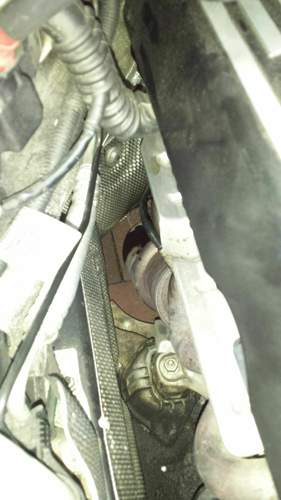

2. undichte Vakuumpumpe. Durch Druckabweichung im Ölkreislauf spinnt der Sensor. Die Vakuumpumpe befindet sich oberhalb vom Kat. Falls undicht tropft Flüssigkeit herunter auf den Kat und eventuell auch auf die untere Motorraumabschirmung. Die Behebung kostet einen Dichtsatz (2 O-Ringe) für € 12.- und ca 3 Std Arbeit.
Klimafilterkasten abbauen, die 3 Querleitungen an der Vorderkante des KFK ausklipsen, die rechte (Beifahrerseite) Motorabdeckung ausbauen. Die Vakuumpumpe befindet sich am hinteren Ende des Motors und wird von der Nockenwelle angetrieben. Vakuumschlauch abklemmen, Drei Schrauben (10 mm) lösen. Diese kann man nur erfühlen, da sie sich auf der Hinterseite des ZK befinden und nur ca 4 cm Platz bis zur Spritzwand sind.
Mit Ratsche lösen und dann mit der Nuss herausdrehen. Vakuumpumpe nach hinten herausziehen und seitlich am Motor entlang herausfädeln. Dann Pumpe öffnen (Torx 25), reinigen(meist ist der Dichtungssitz verkokt), neuen O-Ring einsetzten wieder zuschrauben. Gehäuse O-Ring einsetzen und wieder montieren. Beim ersten Mal ist der Ausbau zeitraubender. Der Einbau geht dann schneller. Tipp, damit man die Schraube nicht aus der Nuss fällt und man sie leichter mit den Fingern drehen kann: 1. Etwas plastische Masse in die Nuss geben, dann bleibt der &-Kant der Schraube in der Nuss kleben. 2. Um die Nuss eine Lage Schrumpfband legen, dann kann man die Nuss leichter mit den Fingern drehen.
Bis jetzt waren das meine 2 erlebten Ursachen und die jeweilige Lösung.

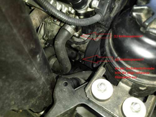

Ich fange mal mit der Reinigung der KGE an. Ich finde aber nur Anleitung zum Ausbau für 325i, 330i (N52) und 320d, ff.

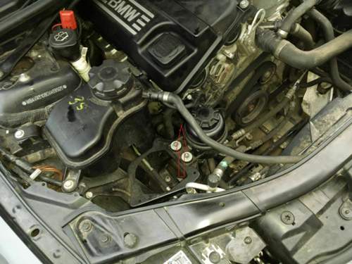

Aber nicht für den N46 318i/320i. Könnte mir jemand bitte jemand die Stelle markieren oder ggf. falls das jemand schon gemacht hat, kurz den Ausbau beschreiben?
Ben :)
