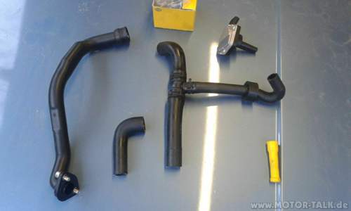

@gismo28xxx schrieb am 27. Dezember 2015 um 11:26:14 Uhr:
So schaut der aus
Falsch, sieht so aus:
(Das Gelbe Teil)
20151216-150222
@Cooper75
Beim Autofritzen gefunden. Mal sehen, wie schnell die liefern können.
