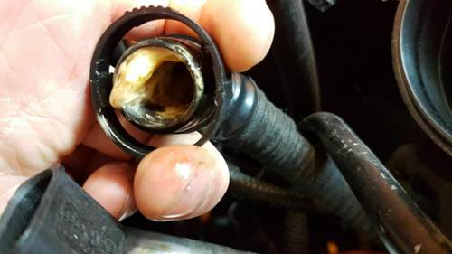

Hallo liebe Gemeinde,
ich fahre einen A6 4B (C5) 3.0 ASN Multitronic Frontkratzer 220PS Facelift. Vialle Autogas (Nasseinspritzung)
Ich habe vor wenigen Wochen die Revision des Motors abgeschlossen. Dazu kommt neue Lagerung der Kurbelwelle, neue Kolbenringe inkl. Honen der Zylinder, Ventile wurden gesäubrt und ordentlich eingeschliffen, , Dichtungen en mass (inkl. Ventilschaft), neue Riemen mehrmalige Ölwechsel (3x innerhalb von ca 5.000km) und und und...
UND komplett neuem Kurbelgehäuseentlüftungssystem mit Ventil und Dichtungen!!!!
Es ist also ein komplett revidierter Motor. :p
Nun habe ich meinen Motor nochmal etwas untersucht und habe im Rohr der Entlüftung auf beiden Bänken wieder einen riesigen Batzen Ölschlamm hängen. Wenn das so weiter geht ist das System im Handumdrehen wieder verstopft!?!?
Wieso macht dieses Fass solche Probleme mit Ölschlamm? Ich habe schon vor der Revision überall den stinkenden Senf im Überfluss bemerkt und habe auch während der Revision bestimmt eine Hand Schlamm pro Ventildeckel entfernen müssen. Die Rohre und auch das Ventil waren fast komplett zugeschlammt. Ich habe ALLES gereinigt und auch ein nagelneues Ventil eingebaut.
Meine tägliche Fahrt zur Arbeit beträgt ca 35km oder 35-45 Minuten. Das Öl ist bereits 10km vor Ankunft auf Betriebstemeperartur. Ich schätze an der Temperatur kann es nicht liegen. ich habe meinen Dicken auch gern etwas dynamischer auf der Straße. Der bekommt daher immer genug Auslauf und müsste mit Sicherheit sich selbst reinigen können.
Druckmessungen haben ergeben, dass alle Zylinder ca. den gleichen Wert haben bzw. alles (laut Herstellerangaben) i.O. druckt und kurbelt. Er wurde ja auch wunderbar und artig ca 1000km eingefahren.:D
Wasser ist dicht. Öl verliert er nicht. Druck auf dem Kühlsystem ist auch in Ordnung.
Ich muss hinzufügen, dass der Motor auf LPG umgerüstet wurde. Theoretisch darf es aber keinen Unterschied machen, da der Motor eine Nasseinspritzung besitzt und die Verbrennungstemperaturen somit annähernd gleich dem Benzinbetrieb sind.

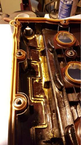

Tatächlich habe ich soeben beide Ventildeckel runter. IM Deckel Bank 1 ist wie erwartet Ölschlamm und AUCH Wasser abgelagert. Nicht viel... aber immerhin.
Themenstarteram 8. Dezember 2018 um 0:31
Achso,
im Deckel Bank 2 ist nichts. Also absolut gar nichts! Bis auf das Öl natürlich. :D

Ölanalyse kostet bei oelcheck.de ab 50,- (Stand Ende 2017). Die messen die Bestandteile, auch Wasser und Glykol.
Wenn Du von Schlamm sprichst, dann bin ich nicht sicher, ob es denn auch Ölschlamm ist, auch wenn das Zeug so aussieht. Ölschlamm ist eigentlich der Überrest von zerstörtem Öl, oder temperaturgeschädigtem Öl. Der ASN ist eigentlich kein solcher Killer und das heutige Synthese-Öl sollte recht robust sein.
Daher kam mein Einwand, ob es nicht eine Emulsion aus Wasser und Öl sein könnte. Besonders, wenn es nur an einer Bank auftritt. Kannst Du mal ein Foto davon hier reinstellen?

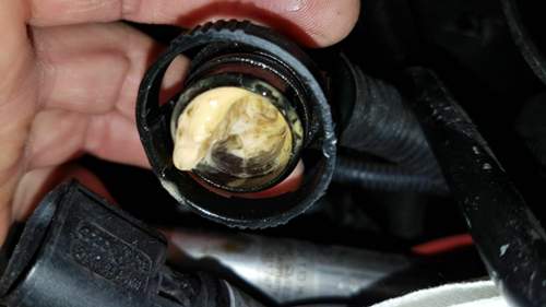

Ich war bisher immer der Meinung, dass Ölschlamm die Gelartige Verbindung von Öl und Wasser (woher auch immer es kommt) ist. Zerstört wird es nicht sein. Ich hoffe es zumindest.
Das Öl ist wie gesagt frisch wie ein gepelltes Ei. Ca 2000km.
Anbei habe ich auch Bilder vom Senfdeckel und vom KGE-Rohr.

Themenstarteram 8. Dezember 2018 um 1:04
Wie man wahrscheinlich schon erkennen kann sind dort deutliche und relativ große Tropfen abgelagert.
Aber ob es nun Wasser ist oder nicht... Pfffff..
:eek:
Das ist eine Öl-Wasser-Emulsion, meiner Meinung nach. Wasser wird aus dem Kühlsystem kommen, für Wasser-Kondensat finde ich das sonst zu viel.

Das ist ein Öl Wasser Gemisch was meistens bei zuviel Kurzstrecke entsteht. Bei dir kommt das von der Nasseinspritzung LPI. Das flüssige LPG kondensiert in Saugrohr und Brennraum und kühlt damit die Ansaugluft. Bei normalen Motoren ist das ein Problem. Bei LPG ist das auch bekannt das es sich verschlimmert. Und LPI mögen überhaupt keine Kurzstrecke. Und bei 35KM kann man durchaus noch von Kurzstrecke reden.
Also Normal!! Keine Panik!!
