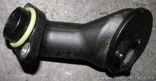

hat jemand vielleicht zufällig die Teilenummer vom Ölsieb parat??? - Denke ich habe jetzt einen der Gründe für den TSI - Tod herausgefunden........ ;)

Meinst du evtl. das Teil? (siehe Bild) Da ist ein Sieb mit drin.

soo ich denke nun hab ich es....
es ist schwierig so ein Teil im ETKA zu finden wenn man selbst nicht weiß wo genau dieses Teil sitzt.
Das Sieb gibt es einzeln nicht zu kaufen, es ist inder Öl-Ansaugleitung intigriert. Das muss man erstmal wissen, sonst sucht man sich zu tode....
Teile-Nr.: 03C115251M für deinen BLG Motor. Kostet 10,41€
Laut ETKA soll man noch den Dichtring gleich mittauschen...
also brauchst noch den Dichtring N0282222 ~2,80€
Hab noch ein Bild mit angehängt. Der "Rüssel" mit dem Sieb kommt wohl an die Ölwanne und das andere Ende zur Ölpumpe.
Tauschst du das selber? Und wenn ja machst evtl. Bilder von deinem alten Sieb? Wäre cool wenn dadruch viele TSI, FSI und TFSI weiterleben würden.
03c115251m
Themenstarteram 27. März 2012 um 10:28
Danke!!! - Der letzte Beitrag zeigt das von mir gesuchte Sieb...;-) Allerdings bin ich mir ganz sicher, daß es dieses Sieb auch einzeln gibt....haben es schon bei einem Touran (MKB: BLG) ausgetauscht......Diese Nr. hilft mir aber schon Mal weiter, dann werde ich mir das mal direkt ordern....und verbauen.....
Es ist tatsächlich so, daß dieses Siebchen völlig verschlammt und verkokt!!! Dies macht sich dann durch fehlenden Öldruck bemerkbar und im schlimmsten Fall ist das sogar die Ursache für diese Kolbenschäden von denen hier manch einer postet..... - Mein Auto hat derzeit 58.000 km und ich werde das Siebchen vorsorglich tauschen, bei dem Touran war es nahezu völlig dicht..........
