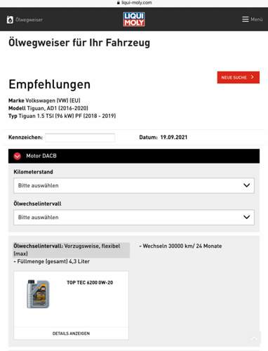

Die LiquiMoly Seite spuckt bspw für dein Fahrzeug eben dieses Öl der VW Norm 50800/50900 aus.
Du kannst aber auch Öle anderer Hersteller mit der Norm 50800 nachfüllen.
