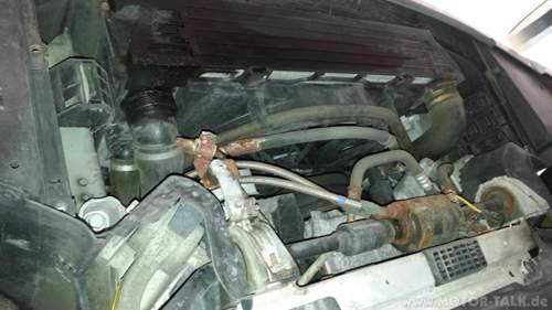

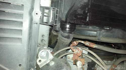

ich war kürzlich in der Werkstatt zum Ölwechsel und als das Fahrzeug auf der Bühne war, habe ich ihn mir mal von unten angeschaut und Ölspuren im vorderen Bereich festgestellt.
Nun meine Frage, wo könnte das Öl herkommen? Der Werkstattmeister sagte, es könnte vom Turbolader sein. Könnt ihr das anhand der Bilder bestätigen, sitzt da der Turbolader? Wenn ja, welcher der beiden?
Mein Fahrzeug hat inzwischen 273.000 Km runter, wurde zu 90% auf Langstrecken gefahren und hat noch die ersten Turbolader drin, sprich sie wurden noch nicht gewechselt.
Es ist auch kein Pfeifen oder ähnliches zu verzeichnen während der Fahrt, alles im grünen Bereich soweit.
Bei meinem damaligen 320d E46 FL hatte ich den Filter durch einen Ölscheider ersetzt, da die Filter oft verstopften und somit die Lebensdauer des Turboladers verkürzten, wurde mir gesagt. Gilt das auch für den 535d VFL, haben die auch keinen Ölabscheider ab Werk verbaut?
Entschuldigt bitte meine Unwissenheit, ich habe mich mit der Materie noch nicht vertraut gemacht.
Im Anhang zwei Bilder.
Vielen Dank!
1
2
Das kannst Du in dieser Menge ingnorieren, das Öl kommt am Übergang des Ladeluftschlauchs zum Ladeluftkühler heraus. Das hat nahezu jeder Diesel an dieser Stelle (Es ist vor dem Ladeluftkühler der tiefste Punkt) . Die Ladeluftdämpfe enthalten systembedingt Ölspuren. An dieser Stelle sammelt es sich mit der Zeit. Lass Dir bloss keinen neuen Turbo andrehen. ;)

Vielen Dank! Hat mich schon mal etwas beruhigt die Antwort, wobei ein Turboladerschaden jederzeit auftreten könnte, kann man natürlich nicht ausschließen. :)
am 19. Mai 2013 um 11:52
Sah bei mir ähnlich aus - in der Garage waren die Öltropfen vorne rechts. Hab erst den Schlauch zum LLK tauschen lassen, als klar war, dass er es nicht war wurde der LLK getauscht. Jetzt ist alles ok.  Hab in Zeiten der Undichtigkeit aber viel Öl gebraucht :(

Wenn es dadurch nicht besser wird, würde ich versuchen den Schlauch abzudichten oder den Anschluss vom Ladeluftkühler - müsste was geeignetes zu finden sein :)
Die Metallklammern sind irgendwie ein Witz - da wären Schellen angebrachter.

Unabhängig davon ist/war die Dichtung im Eimer.
Dichtung von Brücke oder LLK ?
Die Formdichtung links/rechts im LLK.
Etwas Öleintrag in den LLK ist normal, wenns da aber rausläuft wier aus der Ölablassschraube hat man ein Lader-Problem.

hatte auch öl am llk hängen und das war nicht wenig... leif schon aus der unterverkleidung raus... mir wollten se auch gerne nen neuen turbo verkaufen... aber nach etwas ursachenforschung war es die kge einheit die dicht saß und deswegen der öldruck zu hoch war und am turbo rausdrückte... kge erneuert ( natürlich gleich auf fliess) und alles gereinigt... so war das problem für 46 euro erledigt... :-)
