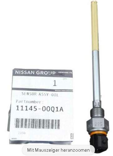

Wie das gemesswen wird ???
In der Ölwanne steckt von der Rückseite des Motors, also Abgaskrümmer Seitet, ein Sensor.
In dem Sensorror ist von Oben bis Unten ein Selendraht der je nach dem wie tief er im Öl steckt entsprechend vom Öl umgeben ist. Es wird eine Mess Spannung an dem Draht angelegt, je nach dem welche Spannung zurück kommt wird der Ölstand ermittelt.
Das Teil ist schon ziemlich Genau mit der Messung. Allerings kann auch dieser Sensor nicht eerfassen ob das Fahrzeug gerade steht und das Öl entsprechend gerade in der Ölwanne steht.
