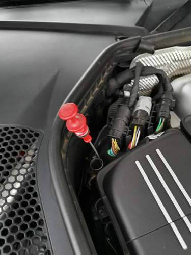

Hallo liebe Community,
heute Abend kam nach einer kleinen Spazierfahrt die Meldung " 1 Liter Öl nachfüllen" daraufhin wollte ich mich vergewissern wieviel Öl überhaupt drin ist.
Ich komm mir recht blöd vor, da kein Stab vorhanden ist (oder ich sehe es einfach nicht)
Laut Betriebsanleitung im Fahrzeug, im Motorraum...
Und kann das überhaupt nach ca. 240km sein nach einer Inspektion wo das Öl gewechselt wurde?
Danke schon mal für eure Antworten!

Bei mir ist der Ölmessstab, in Fahrtrichtung hinten rechts, im Motorraum. Allerdings liegt mein Ölverbrauch bei 1 Ltr auf 10.000 Km. Ich würde nich mehr weiterfahren und erst mal prüfen wo du Öl verlierst

Danke schon mal, aber bist du dir sicher das der Öl verliert? Hatte die Meldung schon mal vor ca 1000 km, ein Liter nachgefüllt und dann wars gut.
Hab auch immer auf den Boden geachtet (natürlich vorher die Motorabdeckung unten demontiert) und es war nichts.
Ich muss dazu sagen das Fahrzeug ist optimiert.

Hab den Wagen ca. ein halbes Jahr. Nein 2 Wagenheber und stützen reichen vollkommen aus. Die große Motorabdeckung vorne zur Frontschürze. Sind nur paar Schrauben und Clips. Mit dem richtigen Werkzeug geht das flott.
Siehe Bedienungsanleitung/Anhang.
Ich glaube, der Peilstab ist allerdings am rechten (Beifahrerseite)V (Zylinderbank)

mach dir keine Sorgen, es kann durchaus vorkommen, dass nach einer Inspektion der Ölstand nicht passt. Bei mir war letztes mal 300ml zuviel Öl im Motor. Meisten liegt es daran, dass die Werkstatt nicht die korrekte Ölmenge nachfüllt.
Mit dem Entfernen der Abdeckung und dem Leck suchen hast Du im ersten Schritt alles Richtig gemacht. Weise allerdings die Werkstatt auf den Fehler hin (schriftlich), falls doch noch Folgeschäden dadurch entstehen.
