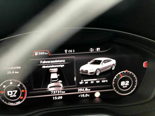

Die Meldung kam letzte Woche auch bei meinem S4. Fahre ca. 14km Stadt/Landstraße und die Öltemp steigt dabei nur auf ca. 65°C.
Die original Standheizung habe ich selbst nachgerüstet und kenne mich mit dem Kühlkreislauf vom 3.0TFSI daher bestens aus ;) Es gib seit meinem ersten A4 (8E) ein Umschaltventil für den kleinen und großen Kühlkreislauf. Beim 8E konnte man im KI noch die Motorvorwärmung ein-/ausschalten. Ab dem 8K dann leider nur noch über Codierung und dort allerdings ab und an mit Ruckeln beim Motorstart (2.0TFSI).
Grundsätzlich wird der Motor ab einer bestimmten Temp des Kühlwassers über das Umschaltventil mit erwärmt.
Beim 3.0TFSI kann ich zwischen Standheizungsbetrieb >= 30min und erreichen der Öltemp > 60°C keinen erkennbaren Unterschied ausmachen. Vermutlich ist die Öl- & Kühlwassermenge dafür einfach zu groß.
