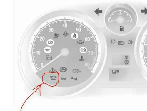

Habe mir vor paar Tagen einem Opel Corsa C 1.3 CDTI (BJ.2004) gekauft. Nachdem das Kühlwasser seine Betriebstemperatur erreicht hatte ging die Ölstandskontrollleuchte an. Habe angehalten auf einer geraden Fläche, 5 Minuten gewartet und den Ölstab abgelesen. War ca. 1 cm über der maximal Markierung. Nächsten Tag das selbe. Darauf hin dachte ich, eventuell ist etwas zu viel Öl drin. Ließ etwas Öl ab, so dass der Ölstand bei warmen Motor laut Ölstab genau ca. 1-2 mm unter maximal war. Wieder gefahren das selbe Problem als er warm wurde.
Woran kann das liegen? Vorallem ist es bloß wenn das Kühlwasser warm wird . Wenn ich den Motor aus mache und wieder an, geht sie auch nach einer Weile wieder an. Aber nicht wenn der Motor lauwarm oder kalt ist. Der Motor klingt auch komplett gesund und zieht normal. Übermäßig qualmen tut er auch nicht. Ölwechsel und Ölfilter wurde vom Vorgänger getauscht, Öl sieht auch noch schön hell aus und nicht Kohlraben schwarz.

kannst du uns mal ein Bild von der Leuchte Machen, Ölleuchte mit wellen?
du meinst aber nicht die Lampe Vom Glühsystem?

Ja, da hast du schon recht, habe nur etwas Angst das mir die Lampe etwas anderes sagen will, nicht das irgendetwas kaputt geht am Auto dadurch, wenn ich sie ignoriere.

@MaxOpelCorsaCDiesel Ja, da hast du schon recht, habe nur etwas Angst das mir die Lampe etwas anderes sagen will, nicht das irgendetwas kaputt geht am Auto dadurch, wenn ich sie ignoriere.
Da brauchst du dir keinen Kopf machen, für etwas anderes wie Ölstand anzeigen ist das Ding nicht da.
Wenn es die "rote Leuchte" für "Öldruck" wäre dann allerdings, dann sollte man den Motor unverzüglich aus machen, denn dann droht dir ein kapitaler Motorschaden!
Also alles im grünen Bereich!
