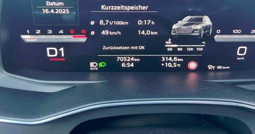

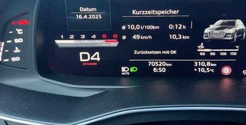

Mein Motor ist generell sehr schnelle warm. Aber das Öl hängt immer um 30 Grad hinterher. Heute waren es sogar nur 20 grad wow
Hallo
Gibt es eigentlich ein Thermostat im Ölkreislauf?
Weil mein Öl ewigkeiten braucht um warm zu werden(20Km minimum).
Beim S6 4g und alle anderen Fahrzeuge war es nach ca 8Km auf 80 Grad!

Okay dann wird meins ja scheinbar nicht richtig zu arbeiten.
Heute nach 28km war es dann mal auf 80 Grad ca.
Weiß jemand wo es verbaut ist ?
Leicht tauschbar?
Nuja, du vergleichst einen Benziner mit einem Diesel.Zitat:
@DerSven134 schrieb am 18. Jan. 2021 um 20:1:31 Uhr:
Der Benziner wird prinzipbedingt schneller die Betriebstemperatur/ Öltemperatur erreichen.
Ich glaube übrigens nicht, dass da ein Bypass verbaut ist. Meistens ein Öl-/Kühlmittelwärmetauscher.
Ich würde dieses Verhalten als normal einschätzen.
Das Thermostat ist im Kurbelgehäuse verbaut, dafür muss vorne der Schwingungsdämpfer, die Dichtplatte etc. alles weg. Wahrscheinlich muss dafür der Motor ausgebaut werden.
Wenn du niedriglastig fährst kann es schon sein dass bei diesen Außentemperaturen nicht weit über 80 Grad kommst.
Leicht tauschbar?

Ich habe aber auch jetzt ein Benziner (55tfsi).
