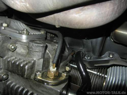

Es kommt auch inmer drauf an wo die Öltemperatur gemessen wird. Peilstabgeber, Ablassschraube, ....
Wo ist denn besser???
Ein "Besser" oder "Schlechter" gibt's nicht wirklich. Man muss nur wissen, WAS man gemacht hat und WIE nachher die Werte zu interpretieren sind.
Version Ablass Schraube ist immer durch das kühlere Gehäuse deutlich langsamer und immer gut 10 Grad kühler als die Version Peilstabgeber.
Dafür sind schon Peilstabgeber als Keilriemen geendet. Wortwörtlich, mitsamt Kabel.
Und Ölsumpfgeber am Bordstein... samt Ölspur.
Der Peilstagbeber ist besser.
Der zeigt die tatsächliche Öltemperatur an.

Bei mir sitzt der Öltemperaturgeber hier, und das geht recht genau, meine ich.
Walter
