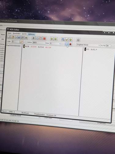

Für alle die es interessiert,
Mit VCP wäre es:
- 17er aufrufen
- Session auf Engineering
- Sec Access auf 20103
- Up/Downloader
- Login Code 20103
- in den Editor Einstellungen Haken bei UDS 0x23 setzen
- unter Adresse für (hex Adressen werden in VCP so z.B. eingegeben $6AB):
- VorFacelift: Adresse 0x6AB (1707)
- Facelift: Adresse 0x603
- Länge 8 lassen
- Lesen
Sollte etwas mit z.B. 7864 3320 6258 4C3F angezeigt werden.
78 ändern in 0A
- Wert schreiben
- Steuergerät neu starten per ECU resett Button in VCP (geht mit VCDS und ODIS), Busruhe allein scheint nicht zu reichen. Ggf. mal Sicherung ziehen.

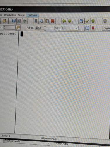

Für alle die ein paar Schwierigkeiten beim finden des Engineering Modus haben oder dem Haken für UDS.
Der Haken für UDS befindet sich bei den Optionen für den UP/Downloader (Editor)

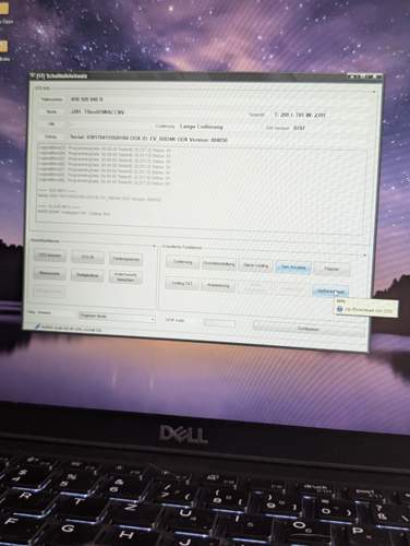

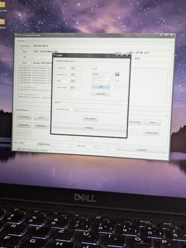

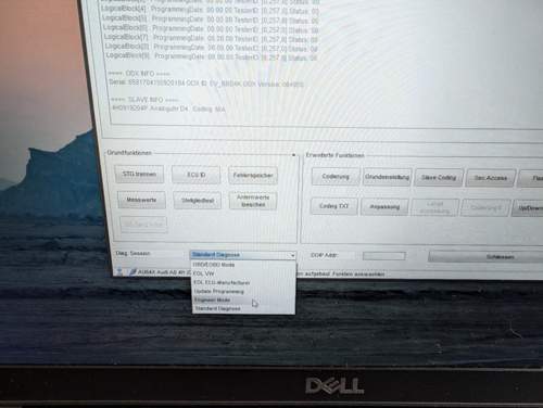

Themenstarteram 20. September 2024 um 14:42
So, jetzt für alle hier Schritt für Schritt Teil 1, da maximal 5 Bilder hochladbar sind.

Themenstarteram 20. September 2024 um 14:49
Teil 2
Nach dem Reset sollte die Öltemperatur direkt angezeigt werden.

VCP – Öltemperatur-Anzeige ab 0 °C
o Steuergerät 17 (Schalttafeleinsatz) wählen
Bild / Schritt 1:
o Richtigen Modus auswählen „Engineer Mode“
Bild / Schritt 2:
o Auf Login gehen und 20103 eingeben, dann auf „Login“ klicken
Bild / Schritt 3:
o „Up-/Download“
Bild / Schritt 4:
o „Optionen“ / „Editor Optionen“
Bild / Schritt 5:
o Haken bei „UDS function 0x23“
Bild / Schritt 6:
o Adres: $603 – Size: 8
Bild / Schritt 7:
o „Lese EEPROM“ – ändern auf „0A“ (Null und A)
Bild / Schritt 9:
o „Schreibe EEPROM“
Bild / Schritt 10:
o „ECU reset“
