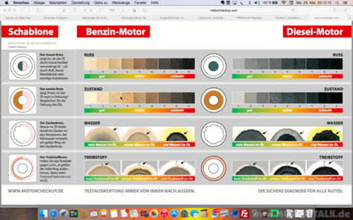

bei Det Müller hatte ich im Fernsehen gesehen, dass man einen Öltest auf einem Kaffeefilter oder Küchenpapier machen kann. Dazu einfach einen (oder zwei) Tropfen Öl nach dem Warmfahren auf das Papier träufeln (mit dem Ölmessstab) und das Ergebnis zeigt sich nach 30 min.
Aber wo im Internet finde ich die Referenzbilder, ob Benzin oder Wasser im Öl ist? Jemand eine Idee?

was für ein Ergebnis????
Das Set was der da hatte muss man kaufen ... ob das sehr aussagekräftig ist glaube ich nicht.

Ich habe es bislang mit drei Autos gemacht und das Ergebnis sieht anders aus. Es soll, je nach Konzentration von Wasser oder Öl ein Rand entstehen. Es gab bei dem gekauften Set ein paar Bilder dazu, die man vergleichen konnte. Auch die Info, ob ein Ölwechsel fällig ist oder nicht, soll man am Ergebnis ablesen können.
Natürlich gibt es auch andere Hilfsmittel (am Öl riechen oder Matsch am Öldeckel). Aber grundsätzlich finde ich die Idee gut.

Sagt nur aus, das da Wasser ist (bei Kurzsstrecke ist das beispielsweise normal).
Mit irgendwelchen Hausmitteln ist IMHO keine Ölqualität ermittelbar.

Richtige Oeltests ermitteln z.B. Einträge von Metallabrieb im Oel. Je nachdem, welche Metalle in welchem Maße gefunden werden, lässt sich daraus auf Lagerverschleiß schließen. Das dürfte zuhause auf einem Stück Küchenkrepp etwas schwierig werden. Und (Kondens-)Wasser finde ich in jedem Kurzstreckenauto.

"Richtige" Öltests kosten aber auch keine 13 EUR!
Was Det Müller in Grip verwendet hatte müsste dies gewesen sein.
Erst redet der Typ von der Kfz Innung von einer 5min Prüfung (während der Dialogannahme), dann heißt es im Video zwischen 1,5 und 8h liegt die Einwirkzeit!
