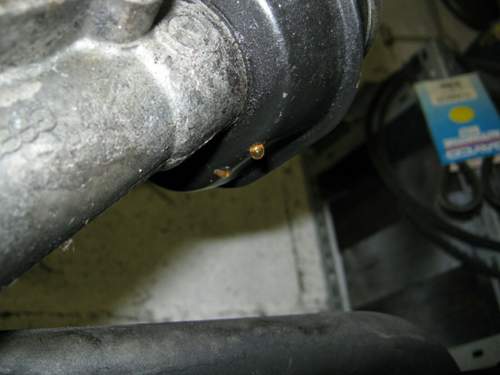

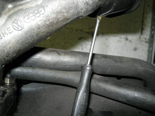

Seit Wochen suchte ich den Grund, warum sich am Öleinfüllstutzen nach ordentlicher Fahrt Öltropfen bilden, rechts aufs Hirschgeweih tropfen und dann eine Spur zum Ölstab ziehen..
Ich dachte, es wäre der Schlauch der Kurbelgehäuseentlüftung und bestellte einen neuen, der schön weich ist und mehr abdichtet. So dachte ich. Aber der Schlauch war es gar nicht..
Seht euch mal die zwei Übeltäter im Bild an.. Zwei winzige Löcher auf der Unterseite des Öleinfüllstopfens..
Wer hätte das gedacht. Mit freiem Auge schwer erkennbar. Die Handykamera verrät es aber deutlich. Mittlerweile mit 2K-Kleber abgedichtet (letztes Bild).

Wieviele Einfüller mit Loch möchtest du haben ?
Witzig das es immer 2 Löcher sind.
Vari-Mann
da frage ich mich immer, wieso es überhaupt durchrosten kann, bei dem vielen Öl?
Dort ist die tiefste Stelle im Einfüller.
Wasser sammelt sich unter dem Öl.
Das Wasser ist aber eingeschlossen von einer Ölschleimdecke und kann kaum ausdunsten.
Warm genug wird es da ja auch nur seltender,oft hat man sogar den hellen Ölschlampes dort.Die Emulsion die aus Waser und Öl besteht.
Wasser aus der Emulsion setzt sich aber wieder ab ganz unten......
Wasser und Eisen-Rost
Vari
Haha..und ich dachte, es ist ein Sonderfall bei mir.
Tatsächlich setzt sich dort Wasser ab. Hab ich als "weißen Schleim" in der kalten Jahreszeit öfter drin gesehen.
Habt ihr die Löcher auch abgedichtet oder gleich neuen Einfüllstutzen verbaut?

Ich hab die geschweißt vor dem lacken .
Muß man aber sehr gut reinigen innen was doof ist da man dort nur schwenken kann mit irgendwas an Lösungsmitteln.
Man kommt ja nicht ran.
Schlüssel hab ich auch nicht,aber eine 6 oder 8mm Stahlstange die oben einen T aufgeschweißt hat zum greifen und drehen.Unten ist dann eine Stahlplatte angeschweißt die sauber in den Schlitz passt.
Den Öleinfüller mußt du aber anheizen.Also den Dom,da wo das Gewinde iim Alu st.Und wenn es im Blecheinfüller bruzelt kannst den ganz einfach lösen mit dem Sonderwerkzeug.
Geht wunderbar mit so einem einfammigen Kartuschenbrenner ausm Baumarkt.Fön hab ich noch nicht getestet.Könnte ich aber bald machen,letzte Woche ist wieder so ein best off Mex Block rein gekommen .

Schweißen wird im eingebauten Zustand auf der Unterseite wahrscheinlich schwer gehen.
Mal sehen, vielleicht reicht mein 2K-Kleber als Dichtmasse. Hab die Stelle vorher mit Bremsenreiniger gesäubert.
Das wird auch halten,sieht halt nur nicht so schön aus.
Zum schweißen solltest du es ausbauen,das stimmt,geht am besten. Schön mit Kaffe an der Werkbank sitzen und arbeiten

Der Sch*** hält nicht dicht. Wieder Öltropfen dort. Also entweder gibt es mehr Löcher, die nicht sichtbar sind oder der 2-K-Kleber taugt nicht als Dichtmasse.
Werd den Stopfen erneuern müssen. 62€ hin oder her, dann ist Ruhe. Weil wen der mal draußen ist und ich lass Löcher schweißen, hab ich demnächst wieder irgendwo ein Loch..
Noch eine Idee, was man fürs Erste flächendeckend draufschmieren könnte, gibts da was?
Sikaflex oder ein anderes Silikonzeug
Vari
Habs jetzt mal zugekleistert (die gesamte untere Fläche) mit dem, was da war.
Wenns nicht reicht, wird er erneuert.
