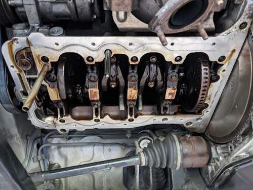

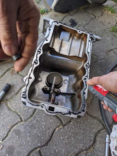

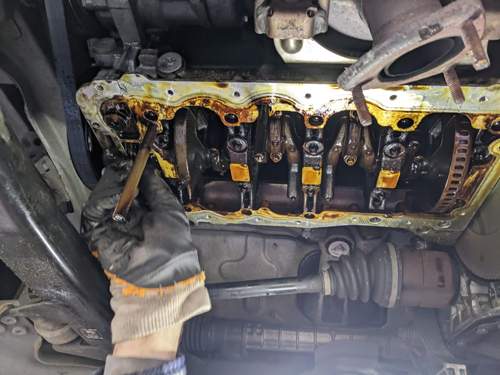

Ich denke, dass die Ölwanne undicht ist. Es war nämlich auch ein Tropfen auf gegenüberliegenden Schraube.
Bei dem Auto wurde vor 2-3 Jahren die Steuerkette getauscht (in der Werkstatt) und man sieht, dass riemenseitig mit Dichtmasse nachgeholfen wurde.
Über das Guckloch beim Massenschwungrad sieht hingegen alles sauber aus.
Es müsste sonst doch ziemlich eingesaut sein durch die Rotation?
