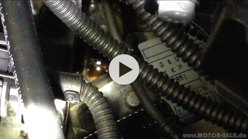

Themenstarteram 24. Oktober 2013 um 6:23
pustekuchen, nix ist gelöst. Wie ihr schon bemerkt habt, hat das ganze überhaupt nichts mit dem Benzin zu tun.
Hatte ja vor ca. nem Monat eine Motorwäsche und alles ist blitzeblank gewesen. Gestern schau ich nochmal rein, weil ich schön alle Blätter aus dem Motorraum und unter den Mikrofiltern entfernt habe :D
und siehe da hinter der Lichtmaschine (Generator) also Fahrerseite sehe ich ein kleines Pfützchen.
Mein Dicker ist inkontinent :( Hab mal ein paar Bilder gemacht. Der Stecker nach Links geht direkt in die Lichtmaschine. Damit ihr wisst wo das ganze sich abspielt.
Kann mir jemand sagen bzw. eine Vermutung abgeben wo mein Dicker die Hose nass macht...
Danke jetzt schon mal für eure Hilfe
Gruß Mr_Balantine
Img-4909
Img-4888
am 24. Oktober 2013 um 6:38
Ölfiltergehäusedichtung, keine große Sache.

am 24. Oktober 2013 um 8:36
Die Dichtung von dem Gehäuse ist oft undicht. Es sifft dann auch an der von dir beschriebenen Stelle.

Hallo!
Das ist die Ölfiltergehäusedichtung - so denke ich auch.
Hier sieht man die Dichtung - Klick mich
Grüße,
BMW_Verrückter

Servus!
Der Austausch ist nicht so einfach, Jungs :)
Da muss die Lichtmaschine runter, sonst kommt man nicht ran. Habe es bei meinem E60 ebenso schon getauscht - und auch bei anderen M54-Motoren.

Themenstarteram 28. Oktober 2013 um 9:38
Also Leute,
war grad bei der Werkstatt meines Vertrauens. Der Meister meinte, dass zu 99% auch das Ölfilteragregat Nr. 1 (siehe Post von BMW_Verrückter) sich verziehen kann, weil es ja nur aus Alu ist.
Wenn man jetzt nur die Dichtung Nr. 6 tauscht, kann es in kürzester Zeit erneut raussiffen...
Welche Erfahrungen habt ihr da? ist da was dran oder ist das eher unwahrscheinlich.
Danke für eure Hilfe
Gruß Mr_Balantine
Hallo!
Es reicht in ca. gefühlten 90% der Fälle, dass man nur die Dichtung austauscht :) Beim M54-Motor zumindest :)
Ich würde nur die Dichtung tauschen, da es preiswerter ist. Sofern das Ganze erneut undicht wird, kannst du immernoch das komplette Teil tauschen, falls es "verzogen" sein sollte - denke ich aber nicht, da es auch auf die dort herrschenden, sehr hohen Temperaturen und auch unterschiedlichen Temperaturen (demnach Spannungen/Dehnungen) ausgesetzt und ausgelegt ist!
Grüße,
BMW_Verrückter
Bei mir war's die Dichtung, getauscht und seit 25000km dicht.
