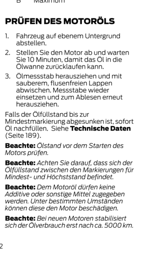

Was mich aber etwas stutzig macht, ist der Ölverbrauch. Beim Kauf und somit Kilometerstand 14.650km wurde der erste Service mit Ölwechsel und Filterwechsel gemacht. Soweit so gut.
Seitdem bin ich jetzt rund 3500km gefahren und der Ölmessstab ist nur noch bei gut 2/5. Vorallem habe ich vor gut 500km zuletzt den Ölmessstab "abgelesen" und da war er noch bei 1/2 (zwischen den beiden Einkerbungen des Ölmessstabs).
Meine Fahrweise ist im Großen und Ganzen "normal" (Verbrauch auf 3000km 6,63 Liter) und ich habe das Gefühl, dass der Ölverbrauch nicht normal ist.

Zwischen 0,5 und 0,4 ist doch eh nicht so viel, oder? Da bist du ja schon im Bereich der Ablesegenauigkeit - grob gesagt. Vielleicht hat das Auto nur ein bisschen anders gestanden.
Solange da nicht mehr fehlt, würd ich mir da keine Gedanken machen. Eher weiter beobachten. Der Händler wird wegen so einer kleinen Abweichung vermutlich nichtmal weiter nachforschen, sondern dir sagen, dass das im Rahmen des üblichen Ölverbrauchs liegt.

Wollte hier mal ein kurzes Update zum Thema Ölverbrauch geben!
Nachdem ich Anfang Januar 2016 die 2. Jahr/40.000km Inspektion anstand (bin zwischen der 1. und 2. Inspektion ziemlich genau 20.000km gefahren), habe ich auf Mobil 1 "3000 X1 Formula FE 5W30" umölen lassen.
Seitdem bin ich jetzt etwas mehr als 4000km gefahren und kann keinen bis kaum messbaren Ölverbrauch feststellten.
Vorher waren es auf der selben Strecke immer so 350-500ml Ölverbrauch, die ich dann immer mit dem o. g. Öl aufgefüllt habe.
Woran es jetzt genau gelegen hat, kann ich nicht sagen. Bei der Inspektion ist zumindest keine Leckage oder so aufgefallen.
Da die erste Inspektion (direkt nach dem Kauf durch den verkaufenden Ford-Händler bei Km-Stand 14.600) eine ziemliche Katastrophe war, weiß ich nicht, ob es vielleicht an dem damals eingefüllten Öl oder Ölfilter gelegen hat.
Aber ich werde das jetzt erstmal weiter beobachten und berichten. Bin aber erstmal zufrieden. :)

Um mal beim Thema zu bleiben. Mein Ölverbrauch hat sich nach Wechsel auf Mobil1 Super3000 5W30 (nach aktueller Ford Spezifikation) hat sich nach jetzt 60.000km auf der Uhr auch auf ~900ml auf 10.000km eingependelt.
Alles gut soweit. :)
