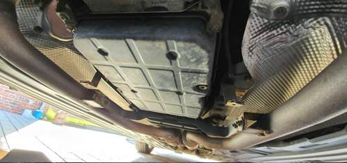

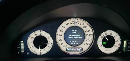

Hallo..Ich bin schon am verzweifelt, habe mir vor zwei Monaten einen Mercedes E 350 gekauft. Bin mit dem Auto ca. 2000 km gefahren, habe jetzt schon 2 Liter Motoröil aufgefüllt. Nach ca. 1000 km wird mir im Display angezeigt das ich beim nächsten Tankstopp 1 Liter Öl auffüllen soll. Ich habe die Motorverkleidung unten abgenommen, da ist helles Öl als Tropfen am unteren Riemen antrieb an der Ölwanne. Kann mir vielleicht jemand helfen was es sein könnte?

Alles sauber machen und dann gucken wo es herkommt. Wenn der so sifft sieht man das bestimmt wenn der im Stand läuft wo es rauskommt. Ggf. kannst auch Talkumpuder dranblasen damit das Öl dann noch besser sichtbar wird.
Ansonsten, hast du dir auch mal mit einem Messstab angesehen ob da wirklich so viel Öl nachgefüllt werden muss, nicht dass der Schwimmschalter defekt ist und du zu viel Öl am ende des Tages reinkippst. Die Schwimmschalter gehen gerne mal kaputt.

Doch am Messstab fehlt dann viel Öl. 5W40 Öl ist drin, im Service Helft wurde auch schon das 5W30 gewechselt.

Leg dich unters Auto und schau nach. Vorher schön sauber machen, dann siehst du irgendwann wo es rauskommt. Wegdiskutieren wirst du das Problem nicht

Er raucht bei Betriebswarmen Motor leicht, der öi Deckel ist dicht, aber untem am Motor ist frisches Öl zu sehen, wie auf den Fotos hier. Mache heute mal Fotos vom Motor !
Hör auf Bilder zu machen, wir haben genug oben schon gesehen und reparieren nichts. Mach erst mal was man dir vorgeschlagen hat. Alles andere ist nur Zeitverschwendung und zwar deine wie auch unsere.
