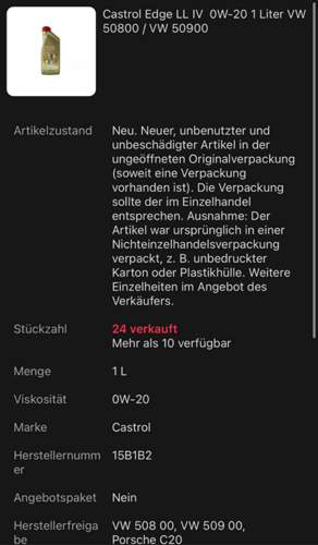

Ich kaufe mir das im Baumarkt. Im Handbuch steht 507 00 oder 509 00. Ist im 55 TFSI e das 0w20 von Castrol?
@maximator85 das habe ich mir bestellt.
Du kannst auf der Castrol Seite Filter setzen und dann wird dir das passende angezeigt.
