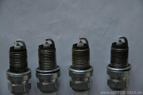

Also, in letzter Zeit stieg Ölverbrauch(Castrol Edge 5W-30/0W-30) von meinem Brillen-Aero auf 3-4 Liter pro 10 tkm. das war mir zu viel geworden und ich habe ein Besuch beim Freundlichen gemacht. Es wurden folgende Operationen durchgeführt:
Turbolader geprüft, dazu Katalysator gelöst - i. O.
Ansaugsystem geprüft - Unterdruckrohr von KGE defekt, getauscht.
Leichter Ölverlust an Zylinderkopf und Ölpumpe.
Druckverlustprüfung durchgeführt:
1. Zylinder: 18%
2. Zylinder: 16%
3. Zylinder: 24%
4. Zylinder: 20%
Der Freundlicher sagt, die Werte sind selbst beim 3 Zylinder noch OK. Was bedeuten diese Werte? Sind am 3-ten Zylinder Ventile am stärksten verschließen, oder der Kolbenring gibt langsam nach?
Aktuell liegt Ölverbrauch bei 2,5 Liter pro 10 tkm, km-Stand -155154.
Ich habe noch vor kurzem die Kerzen gewechselt. So sehen die nach 4 Jahren und 60 tkm aus:
https://data.motor-talk.de/.../dsc-1971-6462499203958411209.JPG
https://data.motor-talk.de/.../dsc-1973-3205675066770834676.JPG
https://data.motor-talk.de/.../dsc-1974-7699726293527943058.JPG
Gruß!

Alles über 15% Druckverlust deutet auf schaden hin

Deine Fotos sind ziemlich gut und klar. Eine Zündkerze ist deutlich mit Ölkohle behaftet, die teilweise sogar schon abspringt.
Nach logischer Folge sollte es der 3. Zylinder sein, welcher auch die 24% Druckverlust hat.
Der 3. Zylinder ist bei Deinem Motor das Sorgenkind des Motors.
Von allen Motorschäden , die es im 9-5 mit 4 Zylindern gibt, ist hauptsächlich der 3. Zylinder betroffen.
Thermische Probleme und mangelhafter Öldruck sorgen immer wieder für kapitale Schäden an diesem Zylinder.
In Deinem Fall gibt es einen erhöhten Ölverbrauch, der auch am Kerzenbild gut zu erkennen ist. Der weiße Belag an allen Kerzen ist verbranntes Motoröl!!!
2,5 Liter auf 10.000km ist noch vertretbar, aber nicht mehr optimal.
Bei 150.000km würde ich immer zuerst auf den Lader tippen.
Wurde der schonmal erneuert, dann ist innermotorisch ein Problem vorhanden...oder das Kurbelgehäuse-Entlüftungs-System ist nicht auf Stand der letzten Dinge.

Dann sind wir schon zu zweit, die der Meinung sind, daß der 3. Zylinder ein Problem hat.
Angeblich merkt der Kunde nichts beim Fahren, der Motor läuft rund und gleichmäßig.
Leerlauf ist gleichmässig und beim Beschleunigen gibt es jein Ruckeln, Zuckeln oder andere Dinge, die nicht normal sind.
DIES hat user Threat-Ersteller genauso angesagt...und ich behaupte, wenn ich dieses Fahrzeug fahre, werde ich bei der Probefahrt Mängel feststellen.
Weil ich dieses Fahrzeug nicht jeden Tag fahre, sondern nur diesmal zum ersten Mal.
Ich werde jede Fehlzündung in den Arschbacken fühlen, jede Verzögerung beim Beschleunigen im Rücken, jede Schaltverzögerung im Automatikgetriebe...was der Kunde gar nicht mehr als unnormal feststellt, weil dies für ihn normal geworden ist!!!
Radlager fangen langsam an zu summen, zu surren, dann brummen sie...sogar ziemlich laut!
Der Kunde wächst mit diesem Geräusch auf, das Geräusch wird langsam lauter, baut sich über tausende Kilometer auf...und wird zum normalen Fahrgeräusch des Fahrzeugs...für den täglichen Fahrer.
Sowas erlebe ich jede Woche 2-3 Mal.
Ein Motortester ist ein hilfreiches Werkzeug, wenn man damit umgehen kann und die Ergebnisse korrekt zu einer Diagnose führen können.
Du liest die Fehlerspeicher aus und bekommst 7 Fehler in 2 Systemen angezeigt.
Motorsystem und TCS haben jeweils 3 Fehler...und das allgemeine OBD hat 1 Fehler.
Können aktuelle Fehler sein, oder alter Kamellen, die schon repariert wurden.
ICH weiß nicht, wo die Karre vorher war oder WER daran herumgefummelt hat.
Ergo ist die Auslese wenig hilfreich...aber ich notiere mir die Codes trotzdem.
DANACH mache ich eine Probefahrt, die durchaus auch 20km dauern kann!!!
Zu 90% schaffe ich durch meine Probefahrt, den aktuellen Feher zu finden.
Meistens wird der Fehler nicht mehr gesetzt...aber meine Po-Backen und mein Gehör können den Fehler eingrenzen.
Und wenn ich mir die Zündkerzen ansehe...dann kann ich auch Fehlzündungen erkennen und Einzel-Zündspulen als Fehler ausmachen.
Das hört sich jetzt als wahnsinnig langwierig und teuer an, aber meine Probefahrt dauert in der Regel nur 20-30 Minuten und ich habe dabei alle Funktionen des Fahrzeugs geprüft.
Defekte Fahrwerkteile oder Stoßdämpfer bemerke ich schon nach 3 Kilometern meiner Probefahrt, weil die Strecke wirklich alle Teile genial fordert. Mein Popometr ist da echt geeicht.
Grobe Fahrwerksverstellungen stelle ich ebenfalls bei der Probefahrt fest. Geradeauslauf oder Kurvenverhalten...meine Arschbacken fühlen den Fehler!
Ich bin seit 1979 in der Branche und habe mit meinem damaligen Meister und Ausbilder gemeinsam Probefahrten gemacht und so die Geräusche gelernt. WAS ist normal, WAS ist nicht normal.
Und der Rest ist Berufserfahrung über 30 Jahre.
