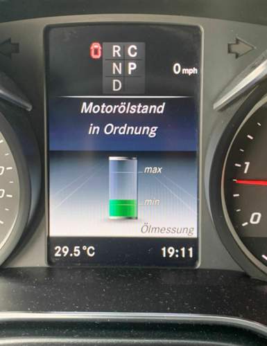

Hallo liebe Gemeinde,
Wir sind jetzt mit der V Klasse V220D mit dem OM654 Motor nach Italien gefahren.
Zuvor sind wir 1500KM in Deutschland gefahren und jetzt 1550KM Nach Italien durch die Schweiz.
In den ersten 1500 KM kein Ölverbrauch und dann während der Fahrt war das erste Mal ein minimaler Ölverbrauch zu sehen und als wir ankamen hat doch am Ende 1/4 Liter gefehlt!
Das Auto hat jetzt aktuell erst 14.000KM.
Ich wollte mal die OM654 Fahrer fragen wie es bei euch aussieht?
Mein Vater hat ein C220D mit OM651 Motor und hat jetzt 83.000KM und noch nie einen erkennbaren Verbrauch gehabt!
Zur Fahrweise, hatte ich einige Staus und bin im Schnitt 130- 150 und auch mal 160 gefahren und hatte auf die ganze Fahrt gesehen 7.9L Verbrauch (AMG Line mit 245er Reifen)
Ich weis das 1/4 Liter auf 3000KM noch absolut in der Norm ist! Aber ich hab damit jetzt nicht gerechnet um ehrlich zu sein.
Ich hatte ein E91 325i und der hat 1Liter auf 2000KM verbraucht :) aber der hatte auch 220.000KM auf der Uhr :)
61 Antworten
Hast Du die Messung auch mal öfters hintereinander gemacht ob da immer das gleiche rauskommt ? Der gute alte Ölmessstab war mir da um Welten lieber.
Ich hasse das digitale Ölmessen!
Ja hab es bestimmt schon 10mal gemessen auch nach längerem stehen.
Ich weis auch nicht ob das jetzt auch wirklich eine Last war für das Auto mit 140kmh zu fahren im Schnitt…

Kleines Update! Nachdem ich jetzt täglich kurze Strecken gefahren bin und der Messtand immer bei 3/4 war und ich heute mal wieder eine längere Strecke von 80km gefahren bin, zeigt es wieder voll an !!! Da soll einer mal schlau werden!

Seid Ihr Euch sicher das ihr wirklich einen Ölverbrauch habt?
Sollte das so sein verbraucht er immer Öl ob unter Last oder nur Stadt.
Was aber ganz sicher passiert ist das der "Ölstand" steigt wenn man viel Kurzstrecke und das auch noch bei niedrigen Temp. fährt und nicht auf die Partikelfilterregeneration achtet.
Wenn man dann auf den Ölstand schaut, weil man in den Urlaub fahren will oder eine lange Strecke ist das ja sehr löblich, aber vielleicht auch nicht 100% hilfreich.
Über die lange Strecke und das endlich mal richtig warme Öl schafft er es das Wasser wieder los zu werden und schon sieht es nach Ölverbrauch aus.
Also wenn man das kontrollieren und überwachen will, bitte wirklich regelmäßig machen, dann sieht man nämlich auch wenn der Stand steigt, was definitiv nicht optimal ist.
Mein Ölstand ist von Anfang an knapp über Min. und bisher hat er noch nicht gemeckert das es zu wenig ist.
War auch schon mal ein kleines bisschen mehr, aber seit ich genau drauf achte wann er regeneriert ist der Stand wieder wie bei der Übernahme, knapp über Min.
Die füllen im Werk wohl überall nur das ein was wirklich nötig ist. :(
Vielleicht hilft die Beobachtung ja ein kleines bisschen weiter.

Da kommt kein Wasser ins Öl, sondern Diesel. Wasser im Öl würde man klassisch Motorschaden nennen. ;)
Wenn mir auffällt, dass die DPF-Regeneration läuft, versuch ich, möglichst >2000rpm zu fahren. Auf der Autobahn funktioniert das ganz gut. Hab auch den Eindruck, dass das die Regeneration merklich verkürzt aber empirisch geprüft hab ich das nicht. Zumindest führt es auch dazu, dass die Motoröltemperatur steigt. Müsste mal schauen, auf wieviel °C, dann weiß man ja auch, ob der ggf. vorhandene Diesel im Öl verdampfen kann.
