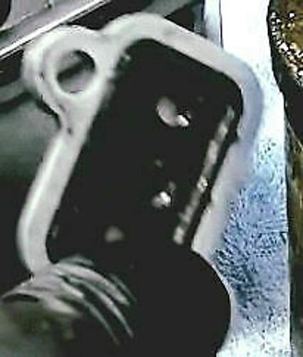

Moin Zusammen,
Mein 99'er SL 500 mit M113 Motor aus den USA verliert Öl.
Nachdem ich hier schon so einiges gelesen habe, wollte ich die Dichtungen am Ölkühler tauschen. Doch... mein Motor hat den Kühler nicht. Hatte mir extra die 46er Nuss gekauft, aber auch die Hohlschraube ist im Ölfiltergehäuse nicht vorhanden. Es sieht so aus, als ob der Steuergehäusedeckel mit dem Ölfiltergehäuse eine Einheit ist. Das Öl scheint aber zumindest aus der gleichen Region zu kommen. Leider ist der Riemenspanner und der Riemen etwas im Weg, sodass ich das Leck nicht einwandfrei erkennen kann. Ich habe mal versucht etwas davon zu fotografieren. Vielleicht erkennt jemand von Euch darauf was?
Nun meine Frage, wenn das alles ein und das selbe Bauteil ist, woher kann dann noch das Öl kommen? Ist der Steuergehäusedeckel für Ölverlust bekannt? Würde man den Steuergehäusedeckel überhaupt im Fahrzeug öffnen und abdichten können, oder muss dazu auch noch der ganze Motor raus?

Stell doch mal ein Bild vom Motor mit abgenommenen vorderen Abdeckung ein, damit man den schwarzen Deckel vom Ölfiltergehäuse sieht. Also da, wo der Filter eigentlich sein sollte.
Auf Deinem ersten Bild ist deutlich zu erkennen, dass der Deckel für den Anschluss eines externen Öldruckmessgerätes undicht ist. Die Dichtung mit der Teilenummer A1121840280 kostet nur wenige Euro und ist relativ leicht zu tauschen. Dann hast Du schon mal eine Quelle beseitigt.

Moin, hier sieht man den nicht vorhandenen Ölkühler.

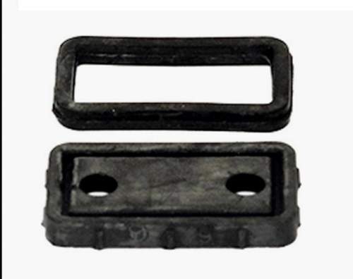

Die anderen üblichen Verdächtigen hast Du ja schon genannt bekommen.
Danke für die Teilenummer. Ist das diese Dichtung? Kommt mir beim wechseln der Dichtung spontan Öl entgegen? Oder ist das eher ein "trockener" Wechsel.
Gruß Andre

Ja, genau die ist es. Wenn Du den kleinen "Deckel" abschraubst, läuft aus der Öffnung Öl. Du solltest einen Lappen unterhalb einklemmen. Alte Dichtung ablösen und neue drauf. Dann wieder anschrauben.
Nochmal: Alle bisherigen Hinweise bezgl. möglicher Quellen sind richtig. Auf deinen Bildern sehe ich aber deutlich, dass du an diesem Deckel Öl verlierst. Es ist nass unterhalb des Deckels. Woher der Trend kommt, das dass Problem von oben kommt, ist mir unklar. Aber es schadet sicher nicht auch mal da nachzusehen. Da du die Teile ja schon geordert hast, bist Du dann ja auf der sicheren Seite.
