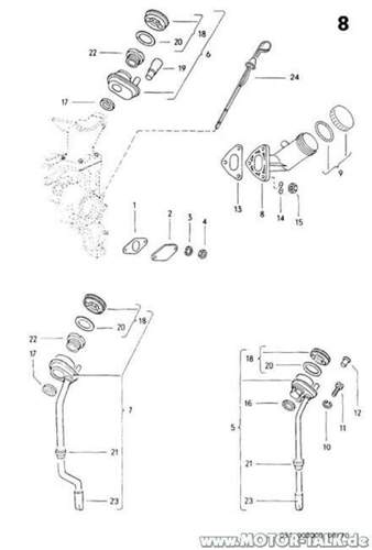

Hallo Freunde ,
nochmals ein Frage :
Siehe Foto dazu ......
Am gelben Pfeil , dort wo das Rohr befestigt ist ..tropft immer ein wenig Öl aus.
Wie ist das dort befestigt ? Gibt es da einen O-ring oder etwas ähnliches ?
Andere Frage : der blaue Pfeil ......wie wird die Dose dort befestigt und gedichtet ? Einfach eingeschoben ?

hier zwei Bilder, da siehst Du es drauf.
Unbenannt2
Unbenannt1
So wie's aussieht, ist die Dichtung 17 defekt oder fehlt. Ich würde da zusätzlich zur Papierdichtung etwas Dichtmasse hernehmen.
Das Teil 23 ist übrigens der Stöpsel mit der Entlüftung aus dem anderen Beitrag...

Wo finde ich die Position 10 ,11 ,12 was macht diese Schraube denn ?
Die Zeichnung von janpeterstahl ist gut , klasse .
Habe die Ausführung unten rechts , die mit dem "geraden" Rohr nach unten .
Aber nochmals zum Verständnis :
Dieses Rohr ist wie am Einfüllstutzen befestigt , nur eingedrückt ?

Hi Daniel,
ich hab das Ding zwar noch nicht auseinander gehabt, aber so wie ich das verstanden habe ist der Öleinfüller mit dieser Schraube, die mit der Spezial-Nuss (s. Abbildung letzte Antwort) an dem Lichtmaschinenfuß festgeschraubt. D.h. wenn Du die Schraube vernünftig fest ziehst könnte schon wieder alles dicht sein!!!
Ich würde an Deiner Stelle mal zu ner VW-Werkstatt fahren, die haben bestimmt diesen Spezialschraubenschlüssel.
Mit einem Handgriff ist dann alles fest uns warscheinlich auch wieder dicht!
Gruß Jan

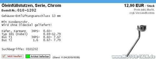

ups, da hab ich wohl ne gelb/blau Farbschwäche gehabt, was die Pfeile angeht... ;o) Also bei mir ist dieser Rohr da tatsächlich nur eingepresst und ich hätte auch keine Ahnung, wie man das da wieder dicht kriegt! Dann währe meine Idee es vielleicht mit Hartlöten zu versuchen oder gleich neu kaufen. kostet bei uns 12,90 Euro... s.Bild

Neee, nicht gleich übertreiben.... Öl wird dort immer raufgedrückt, auch bei intaktem Motor, deswegen ist da ja dieser Topf extra dran.
Das Rohr ist in dem Topf tatsächlich nur eingepresst bzw. eingebördelt. Ja, das kann durch Korrosion und Vibration undicht werden.
Und wenn's aus Taiwan kommt und auch noch verchromt ist, wundert's mich nicht mal wenn da die Soße rausläuft.
Du kannst das Teil schön blank machen und verlöten. Hart- oder Weichlot, beides geht... ersteres ist besser. Stinkt halt gewaltig bei den Ölresten innen drin :p
