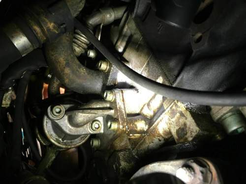

Habe nennenswertes Ölleck am V6 2.4 unterhalb der rVentildeckel-Dichtung, beidseitig, Richtung Spritzwand.
Die Deckeldichtung habe ich getauscht, ist dicht.

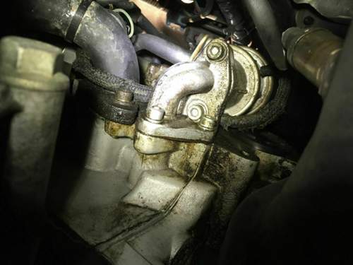

Darunter sind auf beiden Zylinderbänken je eine Unterdruckdose mit Flansch zum Kopf. Die scheinen undicht zu sein. Keine Ahnung was das Teil betätigt. Direkt daneben ist jeweils ein zweiter Flansch, vermutlich Entlüftungs- oder Kühlschlauch, habe ich nicht verfolgt. Auf der Flansch scheint undicht zu sein.
Anbei vier Fotos nach Motorwäsche und 5km Fahrt: je einmal beide Zylinderbänke von unten (rechts, links). Das Öl tropft genau auf den darunter liegenden Krümmer.
Dann von oben, rechts und links. Das rote ist noch verschmiertes Dichtmittel vom letzten Dichtungswechsel.
Meine Fragen:
- was sind das für Unterdruck-Aktoren, was stellen die?
- ist es plausibel dass der V6 da Öl durchdrückt?
Motor ALF V6 2.4
Motor ALF V6 2.4
Motor ALF V6 2.4
33 Antworten
Das sind die Sekundärlufteinblasventile, da kann kein Öl raus kommen ;).
Ich denke eher das die Dichtungen deiner Kettenspanner bzw. die Verschlußstopfen am Zylinderkopf undicht sind.

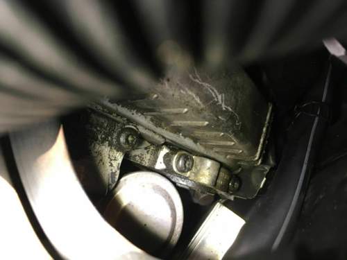

Habe die gleiche Übung auch gerade durch an meinem 2.4er. Kontrolliere mal die Wellendichtringe. Jedoch waren es bei mir auch die Dichtungen der Nockenwellenversteller, welche sifften. Gerade auf der rechten Bank ist dies ein ziemlicher „Krampf“ zu erledigen.
Den halbrunden Dichtstopfen unter den Versteller nicht vergessen. Die Metalldichtung und den Stopfen gibts beim Freundlichen im Set.

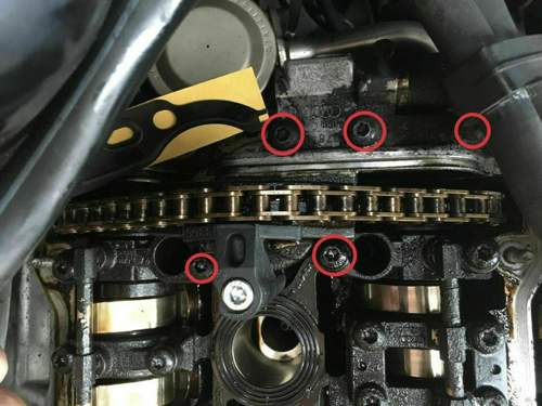

Habe nach dem TÜV im April das Auto Pandemiebedingt nur noch selten bewegt. Das wird sich ändern und wollte jetzt die Metalldichtung und den Dichtstopfen unter dem Kettenspanner wechseln.
Die Nockenwellen so gedreht, dass keine Nocke auf einem Stößel steht. Spannwerkzeug angesetzt. Aber jetzt habe ich einen Hänger mit dem Vorschlag von Bobbybob90: das Spannwerkzeug eindrehen (Kette wird dann locker) und dann die beiden Torx-Schrauben, auf die die neue Dichtung im Bild zeigt, lösen?
Kann man dann wirklich den Versteller so anheben dass man die Dichtungen wechseln kann?

Du musst schon alle 5 Schrauben lösen und rausnehmen.
Und Spanner so weit reindrehen bis es nicht mehr geht. Aber vorsichtig sein, nicht das er abbricht. Ist mir beim ersten mal passiert:D
Motor
Genau, alle fünf. Ist etwas fummelig und wirst wahrscheinlich fluchen, aber immernoch besser als den ganzen Kram mit servicestellung, zahnriemen etc. :D

Herzlichen Dank euch beiden, die dritte hatte ich schon gefunden, aber die beiden Inneren leider nicht!
Morgen geht’s weiter.
Themenstarteram 19. August 2021 um 9:09

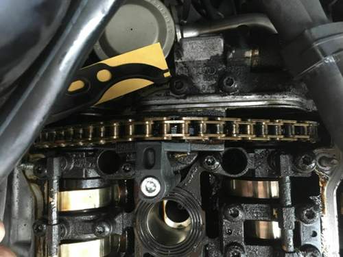

Hat super geklappt. Sind übrigens vier Schrauben am Versteller, innen ist es nur die Linke der markierten.
Fahrerseitig ist es wegen der darüber liegenden Kraftstoffleitungen sehr eng, aber machbar.
Die Metalldichtung wollte erst nicht raus, bis ich erkannte dass Passhülsen unter dem Versteller die noch festhielten. Längs von oben einen kleinen Schießbudenschraubendreher zwischengeschoben und dann ging die raus.
Der Gummistopfen passte gerade so an der Stirnseite des Kettenrads durch, so dass man den auch leicht wechseln konnte.
Insgesamt eine sehr empfehlenswerte Abkürzung. Mal sehen ob’s dicht bleibt.
