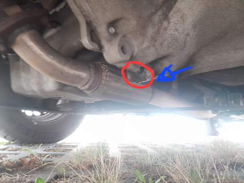

Hallo Leute,
ich habe bei meinem Opel Corsa D (A14XER) einen Ölverlust, der mittlerweile am Boden sichtbar ist. Die Stelle der Tropfenbildung ist am Getriebe, Fotos habe ich angehängt. Der Ölverlust kommt vermutlich aus der blauen Pfeilrichtung.
Dazu kommt auch noch ein Bremsflüssigkeitsverlust, kann das damit zusammenhängen?
Er hat mittlerweile 299000km drauf, vermutlich dafür normale Verschleißerscheinungen...
Könnt ihr mir bitte helfen, was dafür verantwortlich sein könnte?
Herzlichen Dank!

Ist das wirklich Öl? Sieht für mich so dünn aus. Ich kenne es eher so, dass die Opel-Getriebe schwitzig aussehen, weil sich aus der Entlüftung oben etwas Öl rausdrückt. Sieht bei dir aber gut aus.
Ich könnte mir vorstellen, dass es sich bei dem Tropfen um Bremsflüssigkeit vom Kupplungsnehmerzylinder handelt, aber ob der dort irgendwo sitzt und dann nach unten leckt, kann ich nicht sagen.
Ist das Getriebe denn oben auch trocken oder nur unten, wo das Wasser es beim Fahren freispült?

So ich wie ich das erkennen konnte, ist das Getrieb oben trocken, die Flüssigkeit (oder das Öl) kommen eben aus der blauen Pfeilreichtung auf Foto 2.
Wenn ich dich falsch verstanden habe, sorry, ich kenne mich nicht wirklich aus...
Ich vermute, es kommt von links oben aus dem Bereich der Kupplung. Das sollte Bremsflüssigkeit sein und passt zu der geringen Menge.

Ein Ölverlust von ca. 0,5 L nach 1000 km Fahrt, vorausgesetzt die Zylinderkopfdichtung ist ok, muß eigentlich am Motor sichtbar sein. Irgendwann kommt es natürlich immer unten an. Ich würde den Motor in der SB-Waschanlage ordentlich reinigen und nach dem nächsten Ölverlust auf die Suche gehen, am besten natürlich auf einer Hebebühne. Ein guter Mechaniker kennt meistens die Schwachstellen beim jeweiligen Fahrzeug und wird evtl. schneller fündig.

Ja, eine defekte Kurbelgehäuseentlüftung kann für Ölverbrauch durch Verbrennen sorgen, aber auch für Ölaustritt am Motor (durch Überdruck) verantwortlich sein. Wenn der Motor außen trocken bleibt, ist natürlich sehr warscheinlich, daß es verbrannt wird. Angeblich tropft aber doch das Fahrzeug? Ich weiß nicht wie häufig ein Problem mit der Kurbelgehäuseentlüftung (mit Öl verbrennen) ist, wir hatten es bei 4 Autos und vielen 100.000 km noch nicht. Ölaustritt am Motor gab es schon mehrmals.

Ich glaube wir haben zwei Probleme. Evtl. Bremsflüssigkeit am Getriebe und Ölverbrauch oder Ölverlust am Motor. Daher vermute ich die Bremsflüssigkeit am Getriebe. Das Motoröl sollte an anderer Stelle tropfen würde ich sagen.

Die Membran und die KGE sind fest im Ventildeckel verbaut. Einzeln gibt es die nicht.
Meinst du dieses Ersatzteil?
https://www.pkwteile.at/ridex/15780316
Ja, genau das Teil. Auf dem ersten Bild oben links ist die Membran zu sehen, die kaputtgehen kann.
