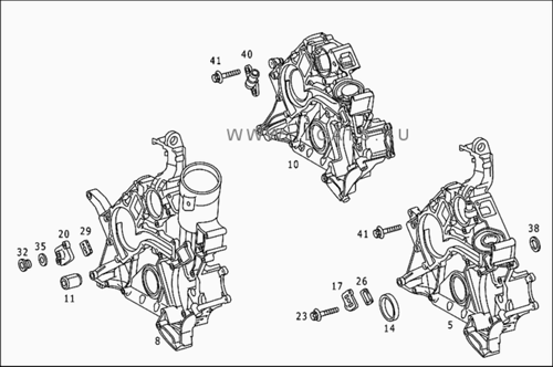

Guten Tag,
hätte nun so glaube ich gefunden wo der mögliche Oelverlust herruehrt.
Zwar unterhalb des Oelfilters ist ein Deckel welcher mit 2 Schrauben angeflanscht ist, in der Mitte wäre noch eine Art Ablass-Schraube mit Innensechskannt.
Kann man nun diesen Deckel ohne bedenken abschrauben und abdichten, oder verbirgt sich da ein Bauteil dahinter welche einem engegenkommen könnte?
Danke.

Meinst du das Ölfiltergehäuse?
http://www.m112technikcheck.bplaced.net/gehaeuse_oelfilter.htm
Ansonsten ist da eigtl nichts was undicht werden kann.
Themenstarteram 28. September 2009 um 9:27
danke ist auch eine Möglichkeit -- auf der Gehäusefront befindet sich auch noch ein Deckel - diesen hätte ich gemeint.
Danke.
ja den Deckel kannst einfach abschrauben, müsstest Dir wohl nen Neuen Deckel bestellen da sich die Dichtung geändert hat.
An dieser stelle verlieren die Motoren schon mal gern ein wenig Öl.
Oliver
Themenstarteram 29. September 2009 um 9:12
Danke - werde es testweise einmal mit Dichtungsmasse versuchen :-)

Also die Idee mit der Dichtmasse war nicht besonders erfolgreich.
Habe nun die Dichtung sicherheithalber incl. Deckel also eigentlich Deckel mit Dichtung bestellt, obwohl sich da der Deckel nicht geändert hätte??
am 1. Oktober 2009 um 15:05
das habe ich mir gedacht die Dichtung ist über die Jahre so Hart un Platt geworden, da hilft eigentlich nur noch erneuern.
Mfg
Oliver
Themenstarteram 5. Oktober 2009 um 8:29
ja - danke nochmal - es hat sich nur die Dichtung geändert, diese ist nun durchgängig ausgeführt und scheint nicht mehr so schnell hart zu werden.
Den Deckel hätte ich nicht wirklich benötigt schaden tut es aber auch nicht zumal die Kosten sich in Grenzen halten.
muss den thread leider rauf holen. Wie heißt das teil bzw. die dichtung! Also wofür und wo bekomme ich die ?
Vielen dank
http://data.motor-talk.de/.../mb-28642-8362366347996536081.gif
029 A 1121840080 GASKET
020 A 1120150630 EXPANSION PLUG, Timing case
oder
017 1120150630 COVER
026 A 1121840161 SEAL RING,
Steuergehaeuse

Hallo
Habe bei meinem ML 320 auch Ölverlust, kommt aber nicht von dem genannten Deckel sondern von höher.
Sieht so aus als wäre das Ölfiltergehäuse unten (Boden ) undicht.
Kann wer helfen?
Danke
@mechanikerauto schrieb am 20. März 2017 um 07:30:44 Uhr:
Kann wer helfen?
Abdichten.
=> Neue Dichtung.
LG Ro
Bedeutet Gehäusedeckel lösen, Filter raus und dann Gehäuse abschrauben?
Hat wer eine Explosionszeichnung zum Verständnis?
Danke
