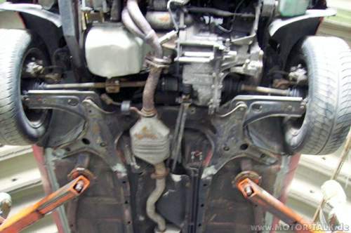

habe gestern festgestellt, das meiner leicht Öl verliert. Beim drunterschauen, konnte ich den Bereich recht gut erkennen:
Vor dem Motor stehend
links am Motor ist der Zahnriemen, rechts unten am Motor das Getriebe angeflanscht.
Eben genau rechts unten, neben der Achsaufhängung, am tiefsten Punkt verliert er Öl. Ist das nun Getriebeöl? Ist der Simmering am Arsch?
Oder ist die Ölwannendichtung defekt?
Woran könnte es am ehesten liegen? Was kostet mich der Spaß? Wieviel Zeit muss ich einplanen, wenn ich es auf ner Bühne selber machen möchte (Jemand der Ahnung hat natürlich dabei!)?

Getriebeöl wäre leicht rötlich, wenn es nicht gerade verdreckt ist durch Schmutz der am Getriebe / Außen hängt. Riecht auch echt ekelhaft.
Erfahrungsgemäß würde ich sagen, dass es der Kurbelwellensimmering ist , selbst wenn es die Ölwannendichtung ist, muß das Getriebe raus, da Du die Ölwanne sonst nicht abbekommst. Würde in diesem Fall gleich beides wechseln, wenn das Getriebe schonmal draußen ist. Dauer kann man schlecht sagen, hängt davon ab, wie fit Du beim Schrauben bist :-)
also dann ist es kein getriebeöl, denn weder ist es rötlich noch stinkt es... sieht mir eher nach normalem motoröl aus.
das getriebe muss also so oder so raus? was würde der spaß etwa kosten, wenn ich es in ner freien werkstatt machen lasse?
welche teile brauche ich, wenn ich es selbst mache? zeitangabe, wenn wir davon ausgehen das mind. eine person dabei ist, die bei Schrauben sehr fit ist?!

Also selbermachen... Hab grad nochmal drunter geschaut, sieht mir stark nach Simmering aus, da der Ölaustritt eher punktuell ist und mir nicht nach Ölwannendichtung aussieht... An KM hat er erst 92TKM runter, hab Ihn von nem Rentner aus 1.Hand gekauft... TOP Zustand, kein Rost!!! Sollte mich eigentlich nur über den Winter bringen, will aber die Sache mit dem Ölverlust machen, da ich dann natürlich im Frühjahr besser verkaufen kann. Aber evtl. behalt ich Ihn auch, bin mir da noch etwas unschlüssig. Was mich stört, ist das man bei der Motorisierung weder mit Kaltlaufregler, noch mit Mini-Kat auf EURO 2 umrüsten kann... Außerdem hab ich wieder nen Renault Megane Coupe im Auge... ;-) Wir werden es sehen, aber nichts desto trotz muss die Sache mit dem Ölverlust gemacht werden. Natürlich so günstig wie möglich. Außer nem neuen Simmering brauch ich nichts (mal abgesehen von Zeit und Geduld), oder?

Schlechte: Immer noch Ölverlust, nicht massiv, aber eben vorhanden. Habe jetzt mal versucht den Übeltäter zu lokalisieren, bzw. gewisse Dinge auszuschließen. Also Öldruckschalter kann ich ausschließen, der ist trocken. Ich vermute das es die Antriebswelle auf der Fahrerseite ist, denn von dort sifft es runter auf das Kurbelwellengehäuse (das liebt doch drunter, oder?)und von dort dann auf die Straße... Ist nen Akt das zu machen, oder?
Was kommt da kostenmäßig (inkl./exkl. neuer Kupplung, weil die muss, wenn ich richtig informiert bin mit raus)???
Wie soll das denn gehn? Unter der Antriebswelle kommt nur die Straße.
Also kann es die Antriebswelle nicht sein. Hat jemand nen Foto, damit ich mir da nen Bild davon machen kann, wo was genau liegt? Denn das Foto aus dem Do it your self Buch taugt nichts... Steh irgendwie aufm Schlauch.

Mache Du doch mal ein Bild von Deiner Sache, da könnte man Dir denn zeigen wie , was und wo.
Mache heute nen Foto und stell es dann rein. Was ich mit dem Simmering der Kurbellwelle will? Der könnte es doch genauso sein. Denn aus der Gegend sifft es ja...

Hab mich vorher etwas missverständlich ausgedrückt: Das Öl kommt vom Übergang Getriebe/Antriebswelle und von dort sifft es nach unten auf das Kurbelwellengehäuse und von dort dann auf die Straße. Denn das Kurbelwellengehäuse (also der Wellensimmering scheint mir dicht zu sein). Das die Antriebswelle selber nicht ölt, ist mir auch klar.
Der Übergang Getrieb/Antriebswelle liegt doch direkt über dem Kurbelwellengehäuse, oder?
