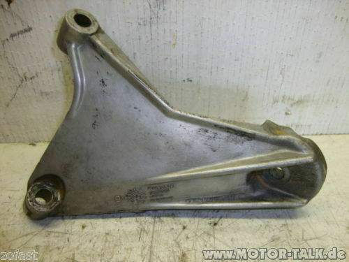

Bild 3 sieht ähnl. wie bei mir (310Tkm) aus - bei mir sifft es aber eher stirnseitig. no-Tuev u.a. deswegen. Ist schon schlimm, mit dieser Ölfalle - hätte vor Jahren bereits im Forum sein sollen und mich informieren sollen :rolleyes: (war halt 'Jahrzehnte' Passat32B "verwöhnt" ;) ).

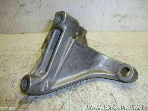

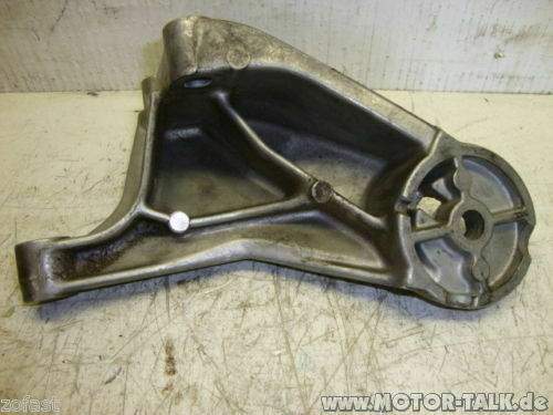

Nockenwellendichtringe sind schon was für "Fortgeschreittene". Nockenwellenräder Stirnseitig müssen weg, dafür muss der Zahnriemen runter.
Getriebeseitig geht einfacher. Da ist nur ein Halter der Drehmomentstütze und ein Luftfilterkasten im Weg ;)

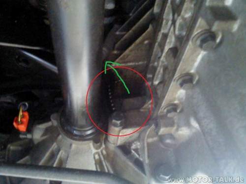

Achso, weil wir gerade bei dem Thema sind, fehlt hier eine Abdeckung am Schwungrad oder ist das so offen?
War nach dem Dichtringtausch!
Das muss so sein
ok, danke, da ich da noch ein M8 Loch gesehen hatte mit Gewinde!
