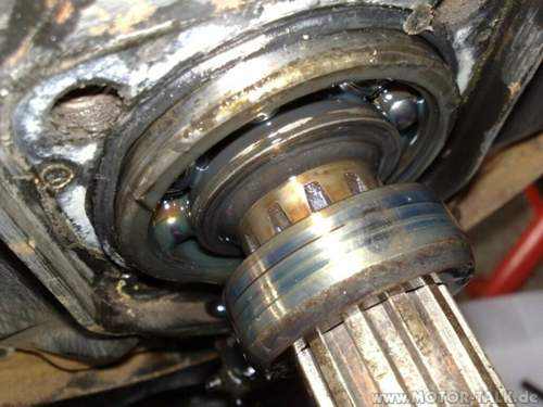

Wo genau kommt das Öl raus an der Hinterachse? Mach mal Photos. isses am Getriebe oder bei der Bremsankerplatte?
Isses hier?
04042011601

Wenn ja dann müssen nur die Dichtungen gewechselt werden- die du im bild siehst. Ok die trommel muss runter- d.h. 37er nuss (lieg ich hier richtig) und ne lange Verlängerung is nötig un die Mutterauf zu bekommen. Der rest is aber nicht so schwer- hab ich auch erst auf beiden seiten gemacht
09042011612

Wenns die Bremszylinder sind muss die Trommel ja auch runter. Dann siehst du auch gleich ob zusätzlich noch Getriebeöl sabbert.

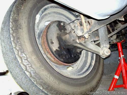

So hier die Fotos.

Zum Bild: in der Felge bldete sich eine kleine Pfütze mit, ich vermute Öl; es sah gelblich aus.
Ich danke wie immer für alle Antworten
Wenns Getriebeöl ist (kann man riechen, Bremsflüssigkeit ist eher geruchsarm), nix Manschetten, sondern Simmerringe. Häufig ein Folgefehler von wackligen Radlagern. Pressen tut da nix, es steht halt das Getriebeöl drin und schmiert die Lager.

Na mit dem Bild kann man aber nicht allzuviel anfangen- man sieht halt ne verschmierte Felge.
Mach mal eins von hinten- also die Rückseite. Dürfen auch gerne win paar mehr aus verschiedenen Blickwinkeln sein, dann kann man vielleicht mehr dazu sagen.
Also ich erkenne auf dem Bild:
-nen grünen Käfer der blau war
-hinten rechts
-Sonne um die Mittagszeit
-nen Acker ,oder zumindest unbefestigte Wege über die ständig gefahren wird
-Rostbeschleuniger/Steinschlagschutz
-er steht öfter mal länger
-wird trotz undichtigkeit aber noch gefahren
-nen Reifen mit zuwenig Luft
-die möglichkeit eines beschleunigten Luftverlustes(Ventilkäppchen fehlt)
-einen viel zu alten Reifen(etwa Mai 2002)
-permanent fehlende Radkappe
-Bordsteinrempeleien
-und das Gefühl das das kein Getriebeöl ist

Ein sehr gefühlvolles Bild also :D
Klar ist: die Trommel muss runter. Und dann wird man eh wahrscheinlich feststellen, dass man dort lieber alles neu haben möchte...

eigentlich dürfte der so da hinten nicht mehr viel bremsen:rolleyes:
