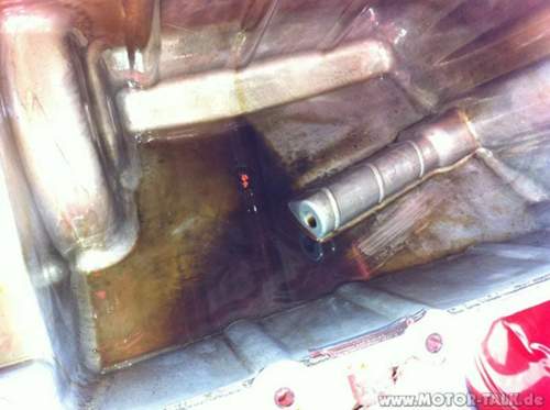

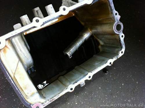

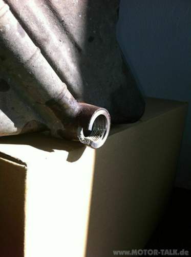

Hallo Roland,
das habe ich tatsächlich auch gedacht, bis mir das Gewinde gebrochen ist - einfach so, ohne große Belastung beim Schließen, war nur schwer zu öffnen. Hier mal ein paar Fotos, welche mehr als tausend Worte sagen. Ein Ablassen bis auf den letzten Rest ist leider nicht möglich !
Marc
Ablasschraube
Oelwanne-1
Oelwanne-2
....was ist denn das für ein Scheiß :confused: :eek: :eek: so was von Fehlkonstruktion hab ich ja in meinen ganzen fast 30 Jahren Hobbyschrauberei nicht gesehen...da war ja die fehlende Ablassschraube beim 450er noch ein Scheiß gegen.,....:mad: :mad:
P.S. Das Ding ist neu auch noch sau teuer...204,- für den kleinen.... :eek:

Notfalls das Loch von der alten Wanne ganz dicht machen und nur noch absaugen, wenn man die Wanne abbaut und ordentlich reinigt, sollte das mit dem Schweißen auch klappen.
Gruß Ingo
Hallo Ingo,
auf den Gedanken bin ich auch schon gekommen, allerdings wird durch das Loch das Öl für den Motor angesaugt, die Schraube ist mit einem groben Filter versehen. Ich denke Aluguss und Messingschraube (?) sauber zu verschweißen ist nicht trivial und das Risiko, dass dort auf der Autobahn bei 200 plötzlich die Wanne inkontinent wird wäre mir zu groß - ich habe einfach eine neue Wanne verbaut und werde die Schraube nicht mehr verwenden.
Marc
