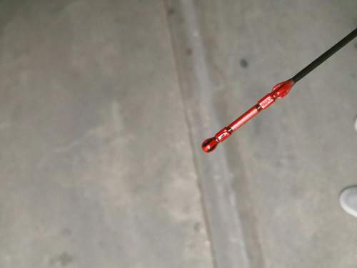

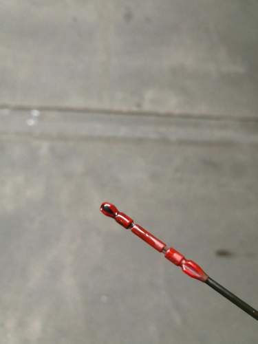

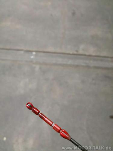

Habe mal Fotos gemacht vom Ölpeilstab:
Zustand 11 = Das erste Mal, als ich den Peilstab rausgenommen habe, abgewischt und dann nochmal rein und dann abfotografiert.
Zustand 21 = Zweiter Anlauf mit Ölpeilstab nach dem Säubern
Zustand 22 = Selbiger wie Zustand 22 bloß den Stab noch etwas gedreht.
[Hier habe ich folgendes Problem : Nach welchem "Flüssigkeitsstand soll ich gehen, es gibt nen etwas dunkleren Bereich bei "Zustand 21", aber bei "Zustand 22" sieht man, dass es noch ein ganzes Stück höher geht also angefeuchtet wurde].
Bei Zustand 11 sieht man, dass es gerade so bei "min" ist.
Wenn ich jetzt nicht wissen würde, wie viel Liter Öl der Besitzer des Wagens (in dem Fall : ich) reingekippt hat, würde ich sagen, dass man noch gut was nachfüllen kann.
BLOß habe ich hier ja schon fast 8L drin (ca. 7,7 bis 7,8L)
Während im technischen Datenblatt : "7,5L Öl Wechselmenge" steht.
} Klick für Technisches Datenblatt{
Zustand-22
Zustand-21
Zustand-11
Ich glaub eher, dass durch die Rampe so gut wie alles an Öl raus ist, was beim normalen Wechsel auf der Bühne nicht rausgehen würde.
Aber was ist schon ein halber Liter auf die Menge gesehen?! Ned viel.
Öl ist ja etwa bei Min, fahr mal nen Tag damit normal rum und prüfe warm nach 10 Minuten Stillstand nochmals. Dann weißt du was los ist. Leichter Schiefstand führt auch zu Fehlmessungen, also schön waagerecht stehen lassen.
Themenstarteram 12. April 2018 um 8:17
So, bin heute mal ein wenig rumgedüst.
Soweit so gut, klappt alles, aber bin auch recht vorsichtig gefahren, da ich mir ja noch unklar über den Ölstand bin.
Dann in die Tiefgarage gefahren, die mMn sehr gerade ist.
Auto abgestellt, so 5-10min "abtropfen" lassen.
Folgendes konnte ich feststellen :
-Das Öl ist schon dunkler geworden, was zum Ablesen beim Peilstab etwas besser ist.
Zum Messen, habe ich folgende Problematik:
ICh weiß nicht, ob das schon vorher so war, aber wenn ich den Peilstab abziehe,
habe ich entweder etwas, das so bei der Hälfte [jedoch, immernoch verwunderlich, da ich bereits über 7,7L Öl eingegossen habe und er nicht auf maximum ist)ist aber relativ gleichmäßig von der Höhe gesehen.
Situation 2: Das auf dem Peilstab befindliche Öl ist "schief", also auf der einen Seite geht es hoch bis max, auf der anderen nichts...
Und ja ich habe dem Ölpeilstab auch ein paar Gedenksekunden gegeben, bevor ich ihn herausgezogen habe.
Immernoch relativ unklar.
Auf Fotos kommt das mMn nicht ganz so gut rüber.
am 12. April 2018 um 17:22
Du hast ja einen M57-Motor. Da sind 8 Liter völlig normal, d. h. bei 7,7 Litern sollte der Peilstab mittig zeigen.
7,5 Liter gilt nur ohne Filter, zumindest beim M57.
Mein 330xd hatte eine gerissene Ölwanne vor 3 Jahren. Mind 2-3L Öl verloren während der Fahrt, riesen Ölspur (100m), bin damals 10km gefahren, ist nie die Öldrucklampe an gegangen. Neue Ölwanne verbaut und gut war es. Seit da bin ich fast nochmals 100Tkm gefahren und der Wagen läuft immer noch perfekt.
Ich denke auch dass du mehr Öl raus gekriegt hast durch die Rampen.
Zum Ölstand ablesen, einfach den Peilstab an ein weisses Papiertuch halten. Dann siehst du genau wie hoch er ist.
Z.B. beim Audi A2 kann man nach dem Ölwechsel den Ölstand kaum ablesen, da das neue Öl so sauber ist.
Für einen Schaden durch zu hohen Ölstand brauchst du mehr als 2-3L zu viel. Einer aus dem M-Forum hatte über 2L zu viel Öl im M5 E60, da die Werkstatt nur eine der 2 Ölablasschrauben rausgedreht hatte und nicht alles Öl raus konnte. Der fuhr einige Zeit so und hatte keine Probleme.
