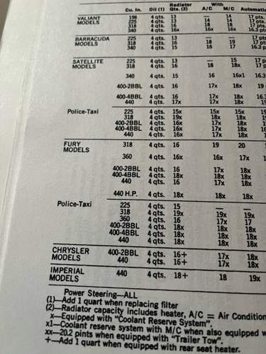

Wechsle grad das Öl bei meinem Roadrunner und es sind nur 3 Liter Öl in der Wanne. Filter ist aber noch drin…
Weiß jemand die exakte Füllmenge für den 400er BB?
Danke.
MfG Tommy

Gibt es auf dem Peilstab keine Markierung?
Mit Ölfiter füll ich 5 Liter bei neuem Filter in die B-Blocks ein.
Wichtig: Es muß natürlich die originale Ölwanne drin sein.
Ist eigentlich knapp zuviel.
Angabe ist 5 quarts, also ca 4,7l
Aber die 0,3l mehr tun eher nicht weh.
Kann durchaus sein, dass Dein Ölpeilstab nicht ori ist und Dir irgendetwas vorgaukelt.
Also erstmal Ölwanne checken, wenn die original ist, 4,7l Öl rein (inkl. Filter),
laufen lassen und dann Ölpeilstab prüfen.

NEIN, wird es nicht.
Du hast 6,6l Hubraum, kippst 4l Öl rein und denkst Dir: Wird schon passen?
4.7l, also 5 quart inkl Filter ist das Soll, welches sehr! knapp bemessen ist.
Mit Deinen 4l solltest Du keinesfalls Gas geben, sonst läuft er schnell trocken.
Kauf Dir ein Manual, da steht alles drin, falls Du mir nicht glaubst.
Das ist doch immer so bei den Motoren. Ein Sb kann wenig Gas ab, ein BB gar kein Gas. Mein 6,6er hat damals 3,5l gekriegt, incl. Filter. Man kann das halt nicht mit heutigen Motoren vergleichen.
Ach so. Na dann.
Ich bin raus und wünsche dem 400er ein langes Leben.
Laut Repair Guide bekommt ein 400 Pontiac 5 Qt + 1 Qt für einen neuen Filter = 6 Qt = 5,67 liter.
