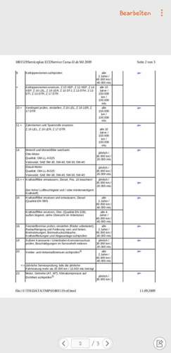

Wird mal wieder Zeit für einen Ölwechsel...
Wollte euch mal fragen, was ihr für Empfehlungen habt.
Momentan ist ja die "low" Variante drin, sollte ich besser auf die rechte Seite das 5W-30 Öl in Zukunft verwenden? Handelt sich um einen A12XEL bzw. Umbau auf A14XEL (Ja Software ist Geändert, möchte aber jetzt auf das Thema "Tuning" nicht eingehen... einfach was ihr für eine Empfehlung habt.
Im Anhang sind verschiedene Öl-Typen aufgelistet, wäre dann ggf. Das NFC Öl von der rechten Seite :)
Oder doch ein anderes? 5W-40 ?
Danke schonmal im voraus! :D

Was für ein Öl Du nimmst ist zweitrangig, es sollte allerdings eine Opel-Freigabe haben.
DEXOS2
Erklärungen findest Du hier -> LINK
Kleiner Tipp,
nimm Dir mal Dein Handbuch, da sollte erklärt sein welche Öle Du in Deinem "Projekt" verwenden kannst.
D.U.
Nehme ein 5W-40 z.B. das von Addinol oder Total.
NFC Öl ist glaube für Ford Dieselmotoren, somit total ungeeignet.
Selbst wenn es ein A14XEL wäre (was 1.4l Hubraum voraussetzt), der bekommt auch das 5W-30 Dexos2.

Die Leistung ist davon unabhängig, der Hubraum wurde ja nicht geändert. Also A12XE?. ;)
Öl ist meist auch eine Glaubensfrage. Jeder nimmt was er für richtig hält. Mit dem "normalen" von Opel kannst aber definitiv nichts verkehrt machen. Im Inspektionsplan steht immer noch das 5W-30 Dexos2, kannst aber auch andere Viskositäten nehmen, die in der Bedienungsanleitung aufgeführt sind.
Ganz ehrlich... Deine Gedanken in allen Ehren, aber wir haben früher mit unseren 2.0l Motoren im Kadett GSI aus 150 PS knappe 300 gemacht.... und DANN änderten wir auch z. B. das Öl
Ich denke Du bist weit weg von nötigen Experimenten was die Schmierung an geht...

Gerade wenn du jetzt auf ca. 130 PS bist, unter anderem fährst du auch höhere Drehzahlen, ist ein 5W-40 angebracht.
Habe meinem Insignia zuletzt ein 5W-50 gegönnt, ging ja auch hoch auf über 7000 U/min. wenn ich Lust hatte bzw. fort kommen wollte.
@Kiseku ich versuche das ganz einfach zu schreiben... lasse mich gern korrigieren.. Die vom Hersteller vorgegebenen Öle/Schmiermittel sind in ihren Eigenschaften abgestimmt auf Materialpaarungen, Termperaturen kalt max. und warm max. und sagen wir mal im Motor auch auf Drehzahlen. Im Optimalfall mit genügend Toleranz für etwaige Eventualitäten... Da Du aber nur Komponenten verbaut hast, die a) Standard in diesem Motoren sind b) keine übermässige Änderung der mechanischen Abläufe (z. B. Drehzahl) oder sonstige ernstaften Änderungen vorgenommen hast, würde ich da nicht rumspielen
