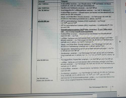

Im Serviceheft auf Seite 11 sollte das zu finden sein, siehe Bild.
DSG-Ölwechsel
Hört doch mal auf mit diesen Belehrungen über das Serviceheft.
Bei mir steht da auch nichts (mehr) drin (EZ 12/2012).
"Das ist jetzt so" wurde mir vom :) gesagt.
Liegt evtl. am Bau-/Modelljahr oder Typ (vielleicht weiß dass ja einer hier)
Mit Hilfe der Fahrgestellnummer kann der :) alles einsehen, was notwendig ist.
Oder man muss es sich aus anderen Serviceheften (wo es noch drin steht) besorgen.
Ist auch hier im Forum mal veröffentlicht worden, ich weiß leider nicht mehr in welchen thread.
Um den Serviceplan für dein Fahrzeug einsehen zu können, muss man sich bei erwin anmelden...
So die Auskunft von VW.??
