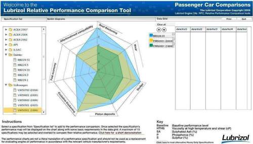

Der Motor benötigt auf alle Fälle ein Öl nach VW-Norm 505 01 (für PD-Motoren ohne oder mit dekativertem Long-Life-Service) oder ein LL-III-Öl nach 504 00 (Ottomotore) / 507 00 (Dieselmotore), da beide leistungsfähigere Hochdruck-/Verschleißschutz-Additive (EP/AW-Additive) haben. Diese wirken speziell an den Stellen, an denen eine Relativbewegung mit nur geringer Geschwindigkeit vorliegt (z. B. an den Betätigungen (Plungern) der PD-Elemente) und leisten mehr, als die gleichartigen Additive in den Ölen für VEP (Verteiler-Einspritz-Pumpe)-Dieselmotoren (VW-Norm 505 00).
Die Longlife-Öle sind aber von ihrer Zusammensetzung her für längere Intervalle (festes Intervall 15.000 km, Longlife-Intervall (Diesel) je nach Baujahr und Motor bis 30.000 km oder sogar bis 50.000 km) ausgelegt. D. h. sie können mehr Schmutz bzw. Abrieb in der Schwebe halten und Verunreinigungen durch gasförmige bzw. flüssige Verbrennungsprodukte länger neutralisieren, behalten also kurz gesagt länger ihre Schmier- und Schutzeigenschaften.
Longlife-III-Öl, das immer eine 5W-30er Viskosität hat, in einem Nicht-Longlife-Motor (Intervall: 15.000 km) richtet keinen Schaden an, ist aber rausgeworfenes Geld, da das LL-III-Öl meist deutlich teurer ist (bei LL-II-Öle, die immer eine 0W-30er Viskosität haben, war das schon gefärhlich, die sterben aber langsam aus).
Nicht-Longlife-Öl in einem Motor mit Longlife-Betrieb kann zu erhöhtem Verschleiß, vielleicht sogar zum baldigen Motorschaden führen. Motor mit Longlife-Betrieb lassen sich aber auf das fixe 15.000-km-Intervall umstellen (per Software im Steuergerät). Dann kann man in denen auch das konventionelle PD-Öl nach Norm 505 01 fahren.
