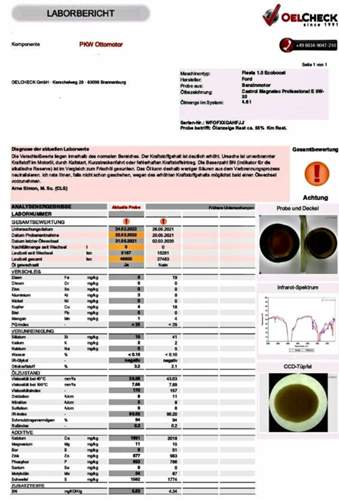

Auch wenn derHut hier älter ist, die Frage oben kann man absolut mit JA beantworten - bei Kurzstrecke ist das Öl teilweise schon unter 10.000 km durch.
Ölanalyse über zwei Kurzstrecken Interva
