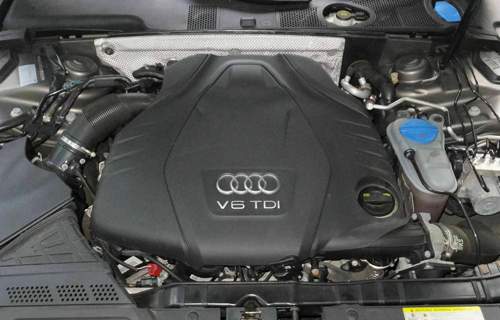

bisher konnte man verdammt einfach mit einer billigen Ölabsaugpumpe über das Rohr vom Ölmesstab den Ölwechsel vornehmen, indem man einen dünnen Schlauch da einführt und das Öl aus der Ölwanne absaugt und frisches Öl danach wieder oben nachgefüllt wird .
Nun hat der A4 keinen solchen Ölmesstab mehr. Welche Alternative bleibt?
V6 CKVC 3,0 245PS (2013/2014)
CKVC-Motor ohne Ölmesstab

Das Rohr ist doch aber mit einem Stopfen vorhanden, wo ist da jetzt das Problem? Um welchen Motor geht es denn?
Themenstarteram 21. Juni 2020 um 19:01
Der Ölstand wird innen im BC angezeigt

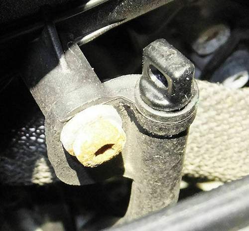

Müsste vorne vorhanden sein das Rohr mit dem Schwarzen Stopfen.

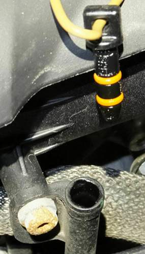

Wo ist der Ölmesstab?
Du hast nur keinen Messstab drin, sondern einen Blindstopfen, wie bereits geschrieben wurde.
Im B8 gab es doch noch nie einen Peilstab. Das Rohr dafür jedoch ist vorhanden.
@opaaudi schrieb am 21. Juni 2020 um 21:40:57 Uhr:
Doch die ersten B8 hatten den Meßstab noch. Er ist im Modelljahr 2009 entfallen.
Themenstarteram 21. Juni 2020 um 19:52
Hab gerade nachgesehen, Bilder anbei. Tatsache. Danke der Hnweise, hätte ich nicht gesehen oder für voll genommen das kleine Ding mit gerade mal 10mm Durchmesser.

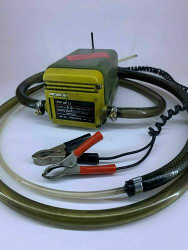

Dir ist aber schon bewusst, dass du so den groben Schmutz nicht aus der Ölwanne bekommst.
Das ist wohl eine Glaubensfrage, es gibt ja dafür den Ölfilter. Aber mir ist Ablassen auch lieber. Schlacke löst sich durch das Ausschrauben der Ölablassschraube aber auch nicht.
In meinem A4 B5 2,5TDi konte ich damals bei über 300tkm keine groben Ablagerungen in den Ölwannen entdecken, als ich die obere abdichten musste.
Themenstarteram 21. Juni 2020 um 20:13
Pumpe zum Öl absaugen, einfacher geht es nicht, tolle Sache. Der Ölfilter muss zudem auch nicht alle 10.000 gewechselt werden, weil er nur grobe Bestandteile filtert und daher große Löcher hat.
Im Regelfalle reicht der Schlauch bis genau bis auf den Boden der Ölwanne. Durch vorheriges Warmfahren wird eigentlich viel gelöst, durch die Ölpupe angesaugt und mit dem Öl gemischt und bewegt, so dass es beim Absauen keine Nachteile ergeben sollte. Die Ölablasschraube dürfte auch nicht genau unten sondern seitlich sein und eine Lache bleibt über und bleibt drin.
"Grober Schmutz" klingt wie Braunkohlenschlacke aus dem Ofen daheim. Wenn man falsches Öl nimmt, dann bildet da sicherlich Ölschlamm, ansonsten stünde die Frage, wo sonst derart schlimme Ablagerungen herkommen, die mehr als sich nur ins Öl zu setzen ablagern. Wenn das Öl selbst mit seiner Kilometerleistung relativ sauer aussieht, dann lagert sich auch nichts ab.

7,- vielleicht 10-, für den MANN Filter aus dem Zubehör, würde Sagen am Falschen Ende Gespart.
Ich nutze eine Vakuumpumpe da zu den Elektrischen, auch Proxxon, zuviel Schlecht Rezensiert wurde.
