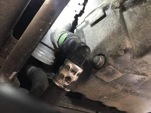

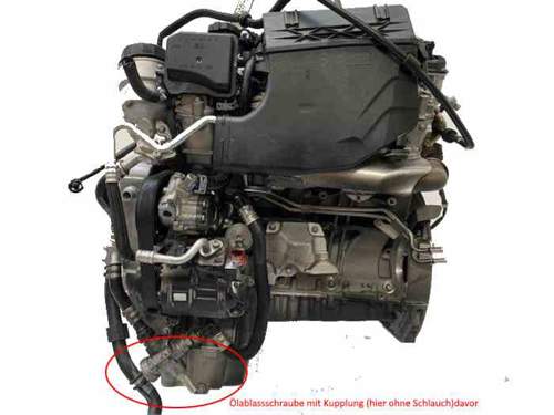

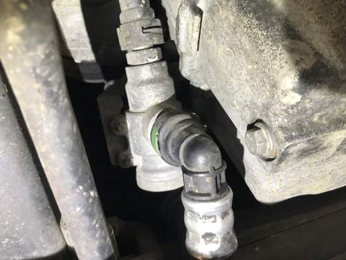

Liebe G-Meinde,
Ich wollte gestern vor dem Urlaub mit Hängerbetrieb und viel Volllast noch schnell selber einen Ölwechsel an meine G350d durchführen weil kurzfristig beim Freundlichen nichts mehr frei ist - leider musste ich feststellen, dass beim G selbst die einfachsten Dinge zur Herausforderung werden wenn man keinen Zugang zum WIS hat -
Problem: Direkt vor der Ölablassschraube liegt eine Verschlauchung mit Kupplung (Leitung zum externen Ölkühler?) die es unmöglich macht die Ablassschraube herauszudrehen - fragt sich ob es sich hier um geistige Umnachtung handelt oder gar um Absicht? kann mir jemand einen Tipp geben? Kupplung abziehen (kommt mir dann die ganze Suppe entgegen? Oder den Haltern losschrauben um den Schlauch eine wenig zur Seite zu schieben um die Ablassschraube herauszubekommen?
Danke und Grüße Lars
Ölablassschraube mit Kupplung davor I
Ölablassschraube mit Kupplung davor II
OM642 Links detail Oelablass
12 Antworten
Absicht, da von oben abgesaugt wird.
Ja, seit Bj. 2000 wird beim Motor-Ölwechsel, an allen Modellen, über das Peilstabrohr abgesaugt.
Da gabs sogar eine SI darüber.
Bei den meisten Ölwannen bleibt beim ablasse mehr Altöl in der Ölwanne zurück, als bei der Absaugung.
Weil sich die Ablaßschrauben an der Seite und nicht im Boden befinden.
Themenstarteram 6. August 2024 um 11:48
Danke Rudi, Danke Reiner für die Antwort - dann bleibt mir wohl nur der Gang zum Freundlichen - früher war irgendwie alles einfacher ;-)..... Grüße Lars

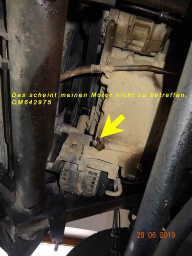

Also bei meinem G280CDI Bj.2009, Motor 642975 kann ich das Motoröl an der Ölwanne problemlos ablassen.
G280cdi-motor-v-vo-unten-01380x
Die SI ist baureihenübergreifend geschrieben worden. Ob sich bei deinem Motor das kpl. Öl, bei dem geringen Platz und der fast waagerechten Ablauföffnung, sauber auffangen lässt wage ich zu bezweifeln.
So wie die Alu-Ölwanne aussieht könnte das Öl, durch die leicht schräge Montage der Ablaßschraube, fast restlos ablaufen.

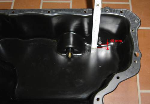

Hier mal ein Bild von einer Ölwanne von einem anderen OM642. Da sieht man dass sich die Unterkante des Gewindes ca. 15 mm über dem Boden befindet. D. h. es bleibt eine Resthöhe von 15 mm Altöl im Motor.
Ich sehe m. E. keinen Vorteil beim Öl ablassen bei waagerechter Ablaßschraube. Aber das soll jeder machen wie er es für richtig hält.
