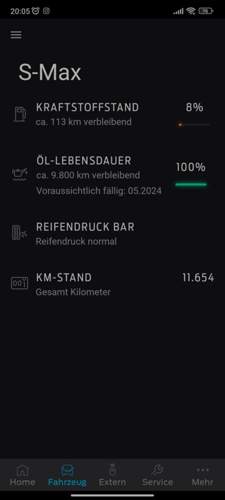

gestern morgen sagte die APP das ich noch 500km (4%, 02.02.2023) fahren könnte dann müsste das Öl gewechselt werden.
Gestern Mittag ist dann meine Frau in die Stadt gefahren, 10ikm hin und 10km zurück und dann kam die Meldung das der S-Max sofort nen Ölwechsel brauch.
Ich heute sofort meinen Händler angerufen und nach einen Termin gefragt, ich bekam dann einen für den 07.02.2023 somit muss ich nun den S-Max Hybrid stehen lassen weil ich mich auf die APP verlassen habe.
Als ich dem Händler dann sagte das das Wagen noch keine 2 Jahre und erst 11.600 km gelaufen hat aber ich ja die Ford Protect Garantie habe wo auch 2 Inspektionen inkl. Verschleißteilen enthalten sind müsste ja der Ölwechseln nun umsonst sein den bei der Inspektion würde der ja nicht mehr gemacht werden müssen obwohl der ja zur Inspektion gehört.
Mein Händler sagte sein ich muss den Ölwechsel bezahlen und bei der Inspektion (09.2023) würde man dann noch einmal das Öl wechseln.
Ich fragte gleich ob dies echt so sei den das wäre ja null Nachhaltigkeit und in meinen Augen totale Verschwendung, er meinte das sein aber genau so.
Meine Frage hat noch jemand eine Ford Protect Garantie und musste das Öl schon vor der Inspektion erneuern, wie wurde das abgewickelt?
Ich würde gerne jetzt nur Öl machen da die Inspektion ja erst in 8 Monaten fällig ist.

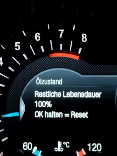

Ich habe jetzt knapp 23Tkm mit dem Öl runter sowie noch keine 2 Jahre. Zudem keine Anzeige im Menü bislang, das was fällig ist und im Menüpunkt Ölqualität steht auch nichts... entweder habe ich Glück mit der Programmierung dieser Anzeige oder das Öl ist wirklich noch gut.
Die App ist nun endgültig tot...
Da ich demnächst sowie einen Termin in der Werkstatt habe, würde ich gleich das Öl mit wechseln lassen wenn er einmal auf der Bühne steht. Kann es also passieren, dass die Anzeige dann trotzdem mal kommt wenn die 2 Jahre oder die 30tkm erreicht sind oder muss / kann ich was danach resetten von Hand um der Anzeige zuvorzukommen? Da ich in einer freien Werkstatt gehe, weiß ich nicht ob die das mit machen / wissen.
