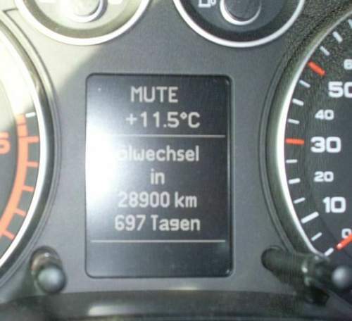

betrifft die Anzeige im FIS (Ölwechselservice) bei Fahrzeugen mit LongLife.. (hier A3 2,0 TDI Mj. 2010)
Der Ölwechselservice (Fahrzeug ist auf LL ausgeliefert worden) wurde bei Anzeige "Ölwechsel in 16.800 km bzw. 24 Tagen" durchgeführt, da die max. 2 Jahre vorbei waren.
Nach dem Ölwechselservice und der Rückstellung der Serviceanzeige durch die Audi-Werkstatt stand hier sofort in der FIS Anzeige 30.000 km bzw. 730 Tage.
Müsste hier nicht erstmal für ca. 500 - 800 km nur Striche --- stehen bei km und Tagen
bevor der Bord Computer erneut über Fahrweise und Beanspruchung die Anzeige korrigiert..?
D.h. die Restlaufstrecke in km ist doch davon abhängig, ob vermehrt Kurzstrecke oder Langstrecke gefahren wird und beträgt normalerweise nie die vollen 30.000 km bis zum nächsten Ölwechsel (sprich die Anzeige ist dynamisch).
Was ist denn hier komisches passiert, oder gibt es vereinzelt auch Fahrzeuge mit LL die ein "festes" Ölwechselintervall von 30.000 km unabhängig der Fahrzeugnutzung (Kurzstrecke - Vollgasfahrten) haben ?

also zu diesem Thema habe ich folgendes beizutragen: Mein 1,8 TFSI Bj 5/2010 hat auch Longlife und hatte jetzt auch im FIS bei 19800 km die Anzeige Service in 2300 km oder 14 Tagen anstehen. Als ich meinen FH kontaktierte und ich einen Termin wegen eines Ölservice wollte, sagte man mir es gibt keinen Ölservice bei Longlife sondern nur die Inspektion. Als ich dann letzte Woche den Termin hatte sagte mir mein KD Meister das dieses nicht stimmt, sondern bis 25000 km wird noch Ölservice durchgeführt und der Ölservice entfällt dann bei der Inspektion 5/2012. Nach dem Olservice stand dann auch bei mir im FIS der nächste Ölservice bei 29800 km und ich denke dass der Bordrechner den Ölservice erst nach einigen km neu berechnet, da er dann wieder sieht welcher Fahrstil eingehalten wird sprich Lang/Kurzstrecke Ölgüte (Ölgütesensor) usw. Das sind ja die Faktoren für die Errechnung des Ölservice/Inspektion.

Mein erster Ölwechsel steht erst Ende des Jahres an, kann also noch nicht sagen wie sich die Anzeige da genau verhält. Kann mich aber noch erinnern, dass die Anzeige die ersten 500km auf --- war, und seitdem zählt sie stetig runter. An die Fahrweise angepasst hat sich dabei nichts, er rechnet immer noch auf die vollen 30.000km.

bei mir stand bei der Übernahme des Fahrzeugs 30000km und 730 Tage. Nachdem ich nach 10 Monaten bei Stand 12000km einen extra Ölwechsel eingeschoben habe, hatte ich sofort wieder die 30000/730 im Display. Vor dem Ölwechsel hatte ich allerdings noch die volle 'Restlaufzeit' (18000km / 42x Tage).
Eventuell hängt es ja davon ab, ob beim vorherigen Zyklus eine Verkürzung der Werte erfolgt ist.
Oder es wird ab einem gewissen Baujahr (meiner hat EZ 5/2009) zunächst generell immer der volle Zyklus angezeigt, der dann mit der Zeit angepasst wird, falls entsprechende Bedingungen dafür vorliegen.

Hatte am 3.11 ölservice, und meine anzeige ist jetzt schon auf 14400 km und 709 Tage runter^^
obwohl ich auto immer warm fahre usw... der hammer kam vor 2 tagen auf ner 70 km landstraßen strecke ging die anzeige um 2000km runter und ich bin ganz normal gefahren gänge nach schaltempfehlung und ruhig.... nicht gerasst...

Dann läuft aber irgendwas ganz gewaltig falsch!! Denn bei einer normalen Fahrweise geht die Restkilometeranzeige nicht irgendwie sprunghaft runter, und dass du in 21 Tagen über 15tkm gefahren bist (denn du musst ja ein LL-Service gemacht haben, sonst wären nicht über 700 Resttage, andernfalls müsste das ein echt extremer Fahrstil und schon am Verbrauch erkennbar sein) kann ich mir auch nicht vorstellen...

und das ist genau worauf ich hinweisen wollte
es scheint als gebe es Fahrzeuge
die
a.) nach dem Service nur Striche --- in der Anzeige haben für 500-800km
bei denen reguliert sich die Restlaufstrecke und Zeit dann dynamisch rauf oder runter, je nach Fahrweise
und
b.) es gibt Fahrzeuge die sofort 30.000km / 730 Tage in der Anzeige stehen haben
und bei denen dann stur die km und Tage runtergezählt werden..
wie kann das sein ???

Gefahren: 18297km
Rest: 11800km oder 60 Tage
