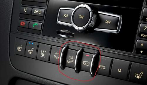

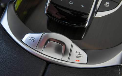

Die normalen Fahrprogramme des Off Road Technik Paket können mittels 2 zusätzliche Offroad-Tasten im GLC aktiviert werden, die befinden sich an der vorderen Mittelarmlehne (siehe Bild 1). Genau die gleichen Fahrprogramme gibt heute beim GLK auch u. sind in der Mittelkonsole unter der Lautsärkeregelung zu finden (Bild 2).
Durch Anpassungen von Getriebeschaltpunkten, Gaspedal-Kennlinie und ABS wird die Traktion auf losem Untergrund optimiert. Die Downhill Speed Regulation (rechter Schater auf dem Bild) unterstützt den Fahrer dabei bei Bergabfahrten.

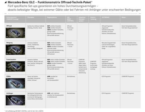

Neben der serienmäßigen Fahrdynamikregelung DYNAMIC SELECT stehen mit dem Offroad-Technik-Paket u. der Luftfederung AIR BODY CONTROL insgesamt 5 Programme zur Verfügung :
Programm Offroad : leichtes Gelände wie Feldwege, Schotter oder Sandpisten, Fahrniveau wird um 15 Millimeter angehoben
Programm Steigung : optimiert die Klettereigenschaften des GLC, Fahrniveau wird um 15 mm angehoben
Programm Freischaukeln : das Mittel der Wahl bei festgefahrenem Fahrzeug. Erhöhung der Bodenfreiheit um 50 Millimeter, Anheben der Antriebsschlupf-Regelschwellen zum Freiwühlen. Bis 20 km/h aktiv, darüber automatischer Übergang in das Offroad-Programm.
Programm Glätte : ideal für niedrige Reibwerte wie schlammiger Untergrund, feuchte Wiesen oder bei Schnee- und Eisglätte und den Schneekettenbetrieb
Programm Anhänger : erleichtert das Manövrieren mit Anhänger unter widrigen Bedingungen, zum Beispiel auf einer nassen Wiese oder Bootsrampe (nur in Verbindung mit Anhängerkupplung)

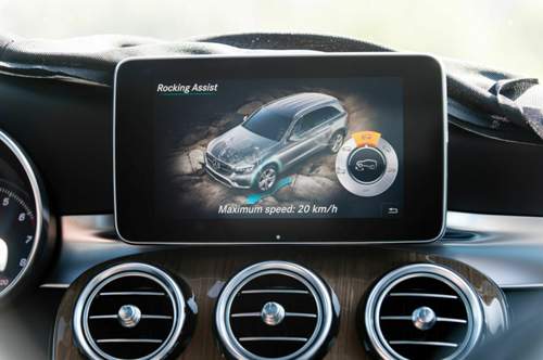

In Echtzeit kann man sich im Display die verschiedene Parameter wie Steigung, Seitenneigung, Lenkeinschlag, Kompasskurs oder die AIR BODY CONTROL Einstellungen dynamisch dargestellen lassen. Bei letzterem sieht man dann wie sich die einzelnen Stoßdämpfer bewegen.

Als Nachtrag noch diese schöne Übersicht zum Offroad-Technik-Paket inkl. Air Body Control von mbPassion.
