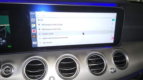

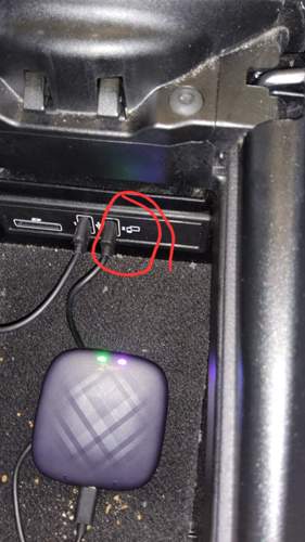

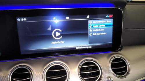

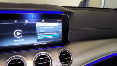

Habe lange rumprobiert was nun geht
Comand online ngt 5.5 Software update auf 06.80.00.40
Carlinkit ai box Android 14 mit 4g SIM-Karte 128GB ROM
Weil Comand online keinen Touchscreen hat, noch Fernbedienung G10S Pro BT Air Mouse
Läuft alles man kann jedes App von Google Play installieren
Sprach Bedienung über Siri geht auch
Zattoo, Netflix, Sky, YouTube etc. Geht alles
Auch die Navigation App laufen einwandfrei
Leider hat es noch kleine ungelöste Probleme
Die Sound Wiedergabe ist zu leise, wenn man lauter stellt ist der Sound ok
Video Wiedergabe Bild ist in der Mitte nicht ganzer Bildschirm
Habe bis jetzt noch keine Einstellung gefunden wo man das ändern kann
Für mich ist diese Lösung brauchbar
Nachtrag habe Sim aus Carlinkit ai box entfernt und Hotspot mit Handy Hergestellt
Vorteil 5G läuft viel Schneller
Also kann man carlinkit ai box ohne 4g SIM-Karte Steckplatz Kaufen

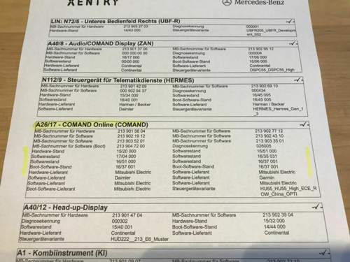

Wie kann ich prüfen welches Command 5.5 Firmware ist bei mir installiert?
LG
Software Stand:
Auf Fahrzeug und Drehknopf 10 Sekunden lang drücken, loslassen
Dealer Menu erscheint.
0 = Software Information
End = verlassen
Ich hatte 00.61.01.00 installiert da lief Apple Carplay stockend nicht zu gebrauchen
Nach dem Update 06.80.00.40 (Steuergerät A26/17 comand online Hu55) ist Apple carplay zu gebrauchen.
