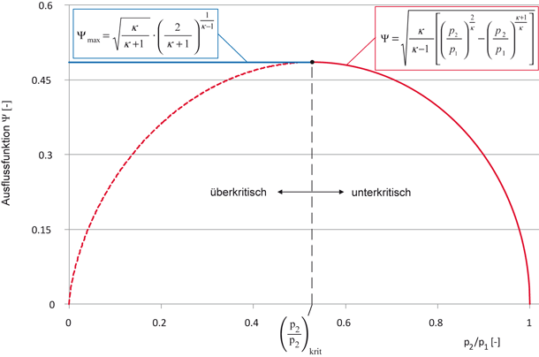

Den Betriebsdruck über die Angabe hinaus erhöhen bringt überhaupt nichts.
Du hast in der Pneumatik eine sogenannte Ausflussfunktion, die vom Druckverhältnis vor und hinter der Drossel abhängt. Du kannst den Druck im Kessel erhöhen und erhöhst damit auch den austretebden Massenstrom. Sobald die Luft in der Drosselstelle aber Schallgeschwindigkeit erreicht, kannst du den Luftdruck auf der Kesselseite beliebig erhöhen, die Luft wird nicht schneller durch die Drosselstelle fließen.
Das ist genau der Grund, weshalb die meisten baumarkt Kompressoren nicht für schlagschrauber taugen. Weil der Ausfluss zu gering ist. Der Druck ist Wurst.
https://media.springernature.com/.../10010_2014_177_Fig2_HTML.gif
Also mein Schneider Schlagschrauber bringt definitiv mehr Schlagenergie wenn ich ihn an den Anschluss direkt am Kessel anschließe anstatt am Druckminderer.
Er bringt auch mehr Schlagenergie wenn ich ihn am Druckminderer anschließe und den Druck von 6 bar auf 10 bar erhöhe...aber nicht so viel wie bei Direktanschluss.
