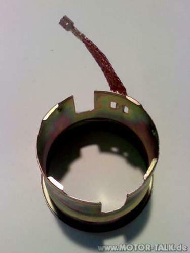

Mein historischer Zündverteiler (Prägedatumstempel 8/1983) sieht aus wie ein Hund, den nehm ich mir jetzt vor.
Unter anderem sind zwei Teile übelst verrostet. Nämlich: (klick hier ) nummer 14a und Nummer 3
Nummer 14a: Unterdruckversteller Bosch 1 237 122 415 (VW 026 905 271 B) sollte ich noch (hoffentlich) irgendwo über Bosch-Tradition bekommen. Den brauch ich auf jeden Fall neu.
Nummer 3: Da meine Frage: Welche Teilenummer hat dieses Blech? (was soll das für ne Funktion haben? Abschirmblech?)
Erkennt ihr die Teilenummer anhand dem von mir geposteten Link?
Noch ne Frage: Diese coolen schwarzen stoffummantelten Gummi-Unterdruckschläuche(z.b. an Druckdose Nr. 14a angeschlossen), wie lautet da die Teilenummer? Gibt's das als Meterware beim :) ?
Gruß, Magixx

Nr.3 ist ein Abschirmblech für die Radio-Entstörung.
U-Druckschlauch gibt es bei VW...m ca.15€.

Thanx George ! (Er)kennst du die Teilenummer?
Oder kennst du ne andere Quelle wo's das Blech noch neu/neuwertig gibt?
059 905 209...;)
Themenstarteram 2. Juni 2012 um 15:21
G E I H E L L L L !! Danke Schorsch ! Du bist klasse ! Und das Ding gibt sogar noch bei ClassicParts und bei AudiTradition ! YES !

...schau lieber ob die Verteilerwelle ausgeschlagen ist bevor Du irgendwelche Bleche da dranntüddelst....:rolleyes:
Themenstarteram 4. Juni 2012 um 19:56
Servus Do!
Hab das dingen grad vor mir aufm Büroschreibtisch - was heisst den "ausgeschlagen" wieviel Spiel darf sie denn in welche Rg. haben? Axial (also hoch & runter) bewegt sie sich 4 mm.
Mein Vergleichsstück (vom 1986er 90PS KE-Jetronic "GX"-Motor aka "Rennmotor") hat ebenfalls ca. 3-4 mm Spiel.
Sind nun beide "im Arsch" oder beide "normal"?
GoodN8.
Anhang: Mein "Blechschirm".
Die beiden Halteklammern hab ich heut ebenfalls neu geordert. Kosten 7 Euro zwei Stück. (die Klammern hat der :) noch, dieses Abschirmblech hatte Classicparts)

...Radialspiel kontrollieren....

@Do:
Radialseitig hab ich unten am "Ritzel" also an der Schneckenverzahnung Null, Null Spiel. Sitz bombenfest drin wie ne Presspassung (und lässt sich dennoch kinderleicht drehen)
...oben probieren. Wenn das Spiel hat, wandert Dein ZZP

Themenstarteram 5. Juni 2012 um 16:54
So, gerade (Zündverteilerfinger vorher natürlich demontiert)oben das Spiel getestet und gemessen.
Welle hat oben 7/10 mm Spiel.
Wadd sachste? Bist ja ein alter Verteilerprofi. Können wir 7/10 gelten lassen oder ist das schon zu viel?
Also das Auto lief damit eigentlich ganz gut, wo er im warmen Zustand schon sehr geschwankt hat im Leerlauf, teilweise ohne Gas sogar gelegentlich ausging. Aber das war ja auch bevor ich den Motor komplett verlegt & neuaufgebaut hab.

Doktor Do hat mir noch nicht gesagt, ob 7/10mm in Ordnung sind (vorheriges Posting)

ich denke das ist zuviel. Wenn der sich deutlich sichtbar radial bewegen lässt: wegschmeißen
