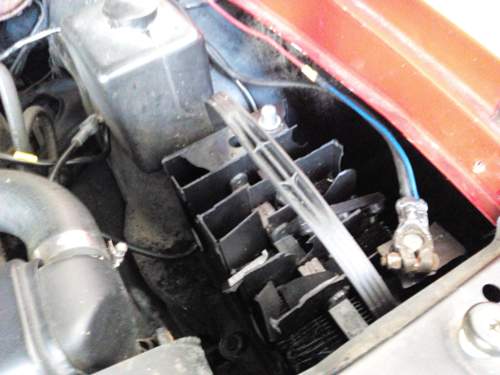

Werte Amifreunde,
nach längerer Ausfahrt bei 30 Grad, zieht der Anlasser den Block an der Tanke nicht mehr durch, obwohl 12,8 Volt gemessen werden. Die Starthilfe vom Kleinstmobil des Pächters setzt den 455er wieder ohne Probleme in Bewegung.
Mein E11 Varta-Akku hat 74 Ah mit 640 A Startstrom und ist kaum 2 Jahre alt. Längere Standzeiten, aber öfter mal nachgeladen.
Am Anlasser kann es ja nicht liegen. Könnte eine US-Batterie mit 85 Ah und 850 A Startstrom die Lage verbessern? Die beiden BattKabel (+/-) waren übrigens extrem heiß!
Wo könnte der Fehler liegen???
Über Antworten freut sich der Sunliner

Ggf. Massefehler bzw. Starterkabel korrodiert. Dies kann den Widerstand erheblich steigern. Wohlgemerkt: Es müssen nicht die Kontakte sein.
Warum wurde öfter mal nachgeladen ? Hast du heimliche Stromfresser ? Ich bin der Meinung, die Batterie ist zu schwach, aber nicht von der Ah Zahl, sondern sie ist am Rande ihrer Lebenszeit angekommen. Lade sie entweder noch mal auf oder kauf dir eine neue Batterie. Eine 85 AH wird dir wahrscheinlich nicht helfen, weil die "kleine" Lichtmaschine es nicht schafft die stärkere Batterie aufzuladen.
Die +/- Kabel würde ich mal näher kontrollieren. Notfalls ein neues Plus Kabel verlegen, natürlich in der gleichen Stärke. Den Untergrund des Minuskabels mal blank machen.

Der Kaltstart lief bisher immer zuverlässig. Nachladen mußte ich die Batterie, weil eben wenig gefahren wurde und im ersten Jahr die neue Varta-Batterie aufgrund einer falschen Verkabelung beim einstigen US-Neuaufbau tatsächlich heimlich und reichlich Leistung verlor. Ging fast auf "Null" zurück. Ist aber mittlerweile beseitigt, zudem ist jetzt ein Trennschalter verbaut. Ja, beiden BattKabel besitzen den korrekten Querschnitt, könnten aber vom 1970er Spenderfahrzeug kommen... War mir nicht klar, daß das soviel ausmachen kann. Mit extrem heiß meinte ich übrigens, daß die Kabelei auch von einem erfahrenen Brötchenbäcker kaum mehr anzufassen wären... ;-) Das kannte ich von meinen bisherigen Small Block-Fahrzeugen nicht.
Warum soll es nicht am Starter liegen? Der Einrückmagnet mag hohe Temperaturen gar nicht, das äussert sich dann durch solche Phänomene, kann soweit gehen, dass es nur mehr *klick* macht.

Nützliche Hinweise, mc.drive! In der Rückschau, denke ich, daß es wohl eher schleichend kam. So leichte Startschwierigkeiten bei warmem Motor gab es zwar schon in der Vergangenheit, aber das hat eben zugenommen... Bis zu dem Tag, als es Außentemperaturen von 28/30 Grad gab, nach der Rückkehr von einem US-Car-Treffen, da ging dann gar nichts mehr. Der Anlasser mühte sich kurz, d.h. versuchte den Motor durchzudrehen, was nicht gelang. Bei weiteren Versuchen keine Reaktion, es schien gar keine Kraft mehr drin zu sein. Alles bei 12,8 Volt! Starthilfe dann auf Anhieb mit Erfolg.
Mein Verdacht zur Ursache liegt deshalb beim Anlasser, weil ich annehme, dass bei Hitze der Kontaktschluss des Magnetschalters schlechter wird. Dazu kommt, der höhere Widerstand der Spulen im Anlasser bei Wärme.
Der Motor hat durch die Erwärmung ebenfalls mehr Widerstand, weil die Kompression zunimmt.
Wenn dann noch die Zündung, wie erwähnt auf zu früh steht, schafft der Anlasser nicht einmal einen Kolben über OT zu drücken. Dabei sind 2° Unterschied deutlich zu merken. Ich habe bei meinem Motor nun 6° vor OT im Lehrlauf und damit Startet er sehr gut.
Wenn man mit einer zweiten Batterie Starthilfe gibt, erhöht sich der zur Verfügung stehende Strom offenbar genügend, um auch bei diesen Bedingungen das Durchdrehen zu ermöglichen.
Fazit für mich:
Anlasser erneuert und Zusatzlüfter eingebaut.
