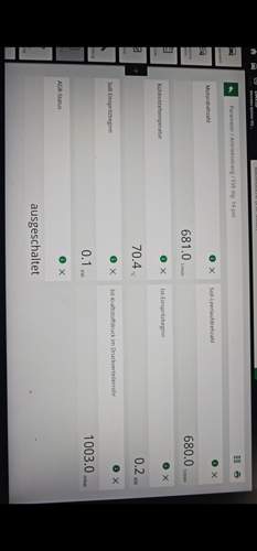

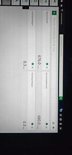

Moin, Ich habe in meinen Sprinter 312D (Wohnmobil Carthago Mondial 41R, OM602.980) einen generalüberholten Motor eingebaut und habe eine Frage bezüglich der Werte der Einspritzung.
Laut den vorliegenden Dokumenten soll der Spritzbeginn bei einer Kühlmitteltemperatur von 80 °C bei 1,5 ± 1° kW liegen. Ich habe einen Gutmann Mega Macs 77 und in den Parametern steht der Sollwert bei 0,3 °KW. Der Istwert pendelt bei laufendem Motor zwischen -0,6 °KW und 0,6 °KW.
Ich bin mir nicht sicher, ob die Einstellung der Pumpe in Ordnung ist. Der Motor läuft gut, springt sofort an und macht keine Probleme. Ich hoffe, ihr könnt mir weiterhelfen.

Moin,
also den Spritzbeginn an diesem Motor kannst du nur mit der Diagnose einstellen, dabei ist der Motor aber Kalt und dieser wird dann statisch eingestellt mittels einer Stellschraube zum Verdrehen.
Ich denke mal das was du misst ist der Spritzversteller.
Mach mal ein Foto mit dem Angezeigten wert in der Diagnose.
